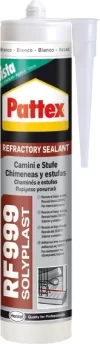

La masilla, no se como te irá. No lo he probado nunca.
Ya contarás
Pienso que la masilla no va a funcionar. Mucho calor, dilata/encoge y al final se va a notar mucho.
Tómatelo como cicatrices de las muchas batallas sufridas. Y si se pone algunas colas bien de precio las cambias. Y, según el año, se pueden vaciar y suenan bastante bien, al menos las mías. Guardas las feas para la itv y las bonitas vacías para diario.
La masilla funciona DPM lo que pasa es que difícil de webs manejarla y darle el acabado que la cosa se merece. Sé lo difícil que es porque la he usado en alguna estufa. Tendrías que ponerla sobre una buena lijada, darle un buen calentón, lijarla, retocarla. Se quedarán poros que habrá que tapar a base de pintura y vuelta a lijar y lijar. Yo arreglaría el bollo, pero eso también es difícil y la masilla no es cara. Por provar...
