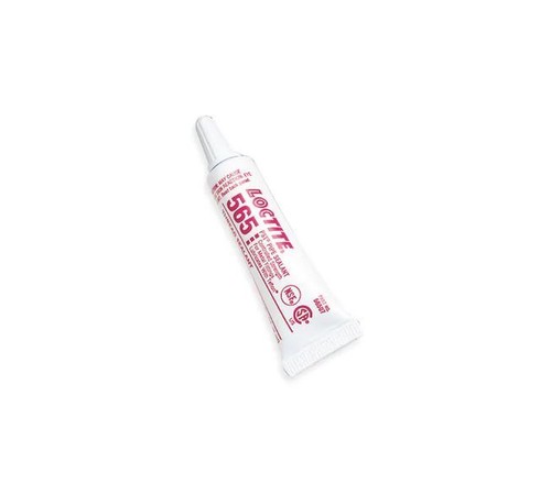

Es una pasta que sella. Yo la compré en Rinconbiker. Va en un tubo que parece pegamento de barra… Lo pongo para quedarme más tranquilo.

Buenas tardes y birras para todos. Precisamente ando con estas cositas con mi Sportster. El tornillo es de cabeza hexagonal y el manual dice que hay me meterle al menos un apriete de 19Nm. Pero no dice nada de junta tórica (que la tiene) ni de pasta. He estado viendo al tipo de Dakotakustom, que me está ayudando un montón (acabo de empezar con estas historias) y le pone "tefón líquido". Buscando buscando he comprado Loctite 542... No es igual que el que dice Bugui pero por las fichas técnicas no parece muy diferente. Os contaré qué tal va, este miércoles me lo traen y me meto a ello. Más birras!

El 565 lo he buscado en la web de HD y dice que únicamente se vende en los concesionarios, pero en el mío la persona con la que suelo hablar no lo conoce... Como "curiosidad", el envase de 6 ml. vale 12€... En Amazon no tienen; total que como ya tenía el 542 pues ayer lo puse, después de tener bien vaciado el depósito. Cambié la junta tórica y puse el 542 que es líquido, así que no puede ponerse mucha cantidad que gotea. Lo he dejado secando, por pura precaución y por que no iba a usar la moto, hoy relleno aceite en la primaria y a ver... Por cierto, al soltar el tapón me quedé flipando, estaba prácticamente suelto, con la tórica destrozada, aplanada totalmente, y con restos como de hilo dental, supongo que teflón en hilo... Mañana voy a la playa en moto, ya os cuento si suda o no...

A ver, en Suances no se suda tanto, no es el Mediterraneo, asi que la cosa ha ido bien, de momento ningun problema.
Lo dicho, 542, torica nueva y 22 Nm
