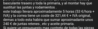

Screenshot_2022-03-23-21-41-30-311_com.miui.gallery.jpgScreenshot_2022-03-23-21-41-25-921_com.miui.gallery.jpgScreenshot_2022-03-23-21-41-20-966_com.miui.gallery.jpg

De cuánto es la broma aproximadamente? Me quiero ir mentalizando y no veo info por internet...

eso me pasó a mi también la primera mañana (creo q no hice mas de 40 km) de la que iba a ser el principio de 3 días de viaje. Juraría que pagué unos 600 por la broma
La Correa, la puedes aportar tu.
Busca en Google o en eBay.
Te sorprenderas con el ahorro.
5 h tardaría yo que no tengo ni papa.
Sigue buscando.
Hay que desmontar toda la primaria y ya puestos mejorar todo lo mejorable.
Pero si no quieres mejorar nada, sólo cambiando algunas juntas ya chuta.

Muchas gracias por los consejos y la ayuda compa, ya he filtrado y encontrado dos buenas alternativas nuevas en el mercado,
dejo aqui los links para ahorrar tiempo a quien lo necesite:
Iré comentando lo que decida en base a mano de obra y taller
ronda de 1906 por estos imprevistos que te abren los ojos de vez en cuando
Indagando más en el mercado de segundamano, he descubierto un profesional que vendía una correa S&S nueva también por un precio superior a las que puse antes de Contitech, pero me ha explicado que la S&S es recambio similar a OEM y de altísima calidad, que no tenia que ver una con la otra, por lo que me he decantaré por esa una vez el taller local me de su OK para montar la pieza si la llevo yo.
Me explicó también que nadie bajará de las 5h de mano de obra + aceite primaria + juntas/retenes... por lo que iré informando...pero no me voy a librar de 500€, es lo que toca, a sacar un riñón y apechugar
