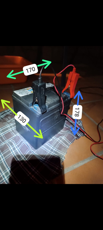

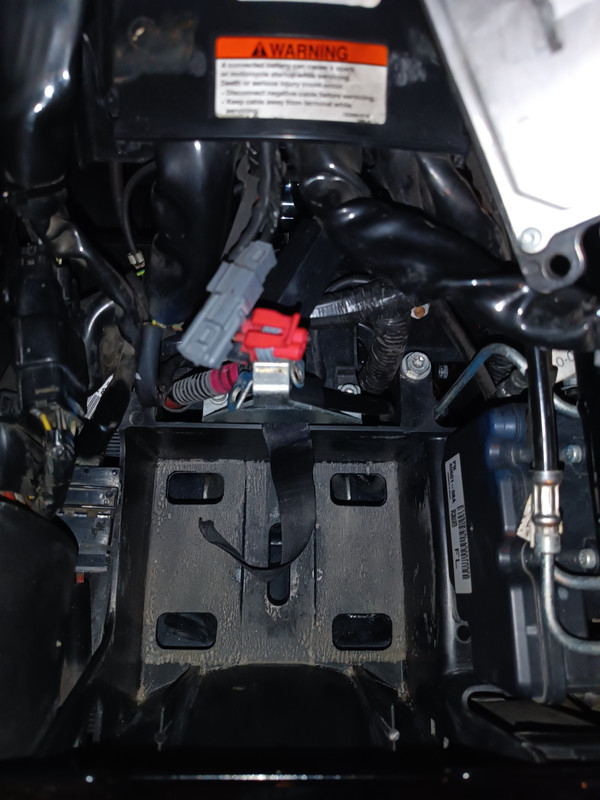

Me dispongo a sacar la batería para darle una carga, ya os decía que va justita.
Mucho más sencillo de quitar en la Softail, retiras el asiento y ya tienes acceso a los bornes. Aquí hay que retirar lo que debe ser la centralita, la tapa plástica de debajo y un par de conectores. Después ya encontramos los bornes.
Con la batería fuera encontramos esto. Ambiente añejo jajaja
Un poquito de lustre y la cosa mejora

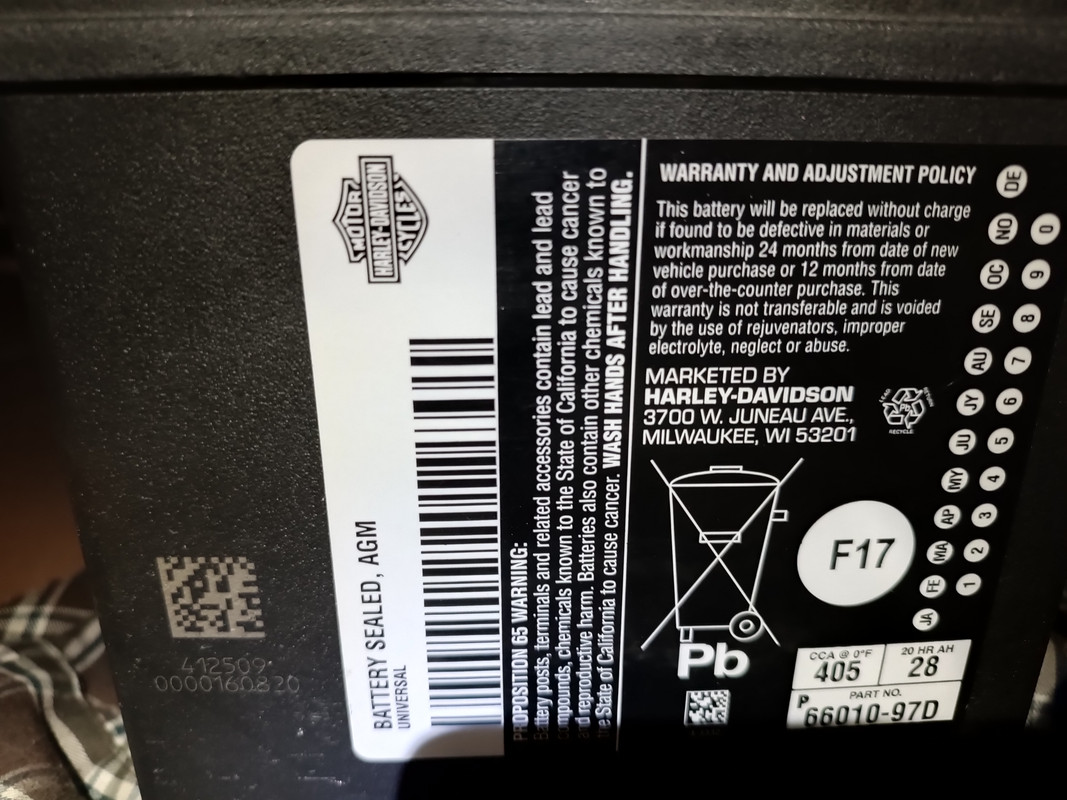

Os dejo una foto de la batería que trae con sus medidas
Es una batería HD y tras preguntar al anterior dueño, me dijo que él no la había cambiado desde el 2018, cuando compró la moto. Desconozco si el primer propietario la cambió, que todo es posible, pero una de dos, o tiene 6 años o bien lleva ahí las 11 primaveras que tiene la moto (nunca lo sabremos)
Os dejo las características por si alguien lo necesita: 12 v 28 Ah 405 cc

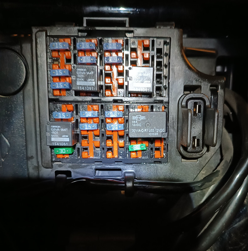

Al dar un vistazo a la placa de los fusibles y relés, tenía zonas sulfatadas, tanto los alojamientos como las patas de los fusibles.
Después de aplicar limpia contactos CRC 2-26. Dejándolo actuar se come la sulfatación.

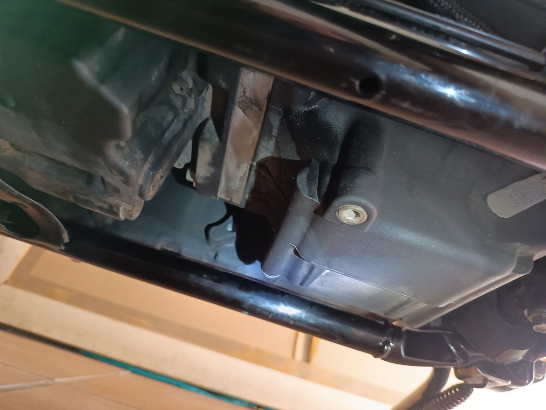

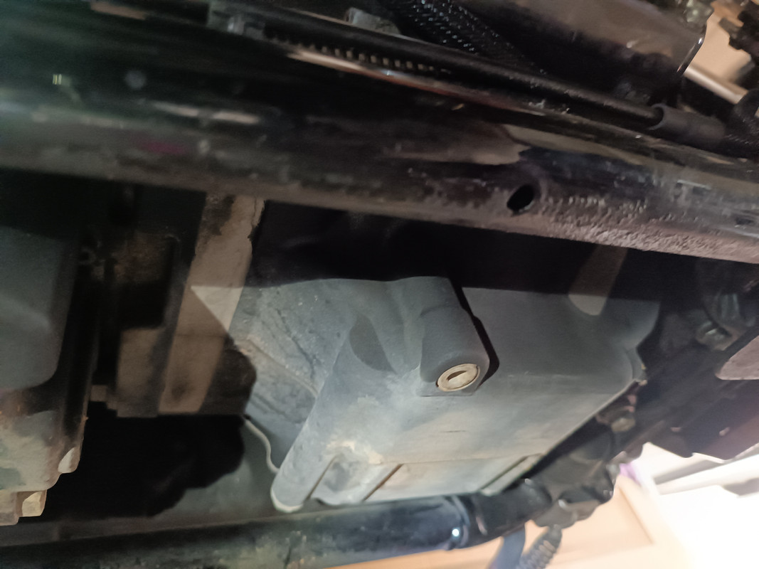

Si observamos el tubo derecho del chasis (el más cercano según la foto), ve ven restos de grasa pegada en la zona inferior. Observé que la parte inferior del cable del embrague estaba pringado, supongo que de la tórica que lleva en la entrada de la tapa del cambio. El resto ya veis que hay algo de mugre añeja.
Le aplicamos un spray desengrasante y después un poco de trapo. Dejamos la zona limpia y a observar con el paso de los kilómetros.

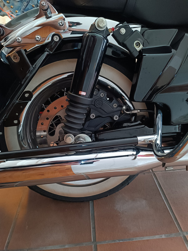

Cuando retiré la alforja derecha, pues quería quitar la tapa derecha, que cubre el módulo de ABS y demás conectores, me encontré el amortiguador.
Mi opinión es que una RK sin maletas o alforjas, es algo muy feo, madre mía con lo bonita que queda una Softail (por comparar)

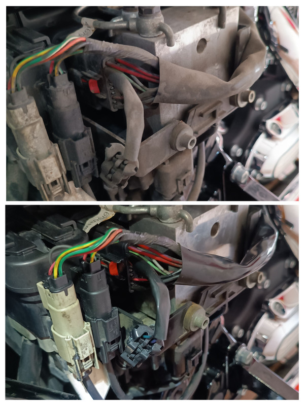

Sin la tapa lateral derecha vemos un montón de cables, conectores, tuberías de freno, etc.
Hemos llegado al modulo del ABS y no iba a ser menos que el resto de la moto, sabor añejo.
Un poco de limpia-contactos a las fichas o conectores y después de actuar pasamos un trapo.

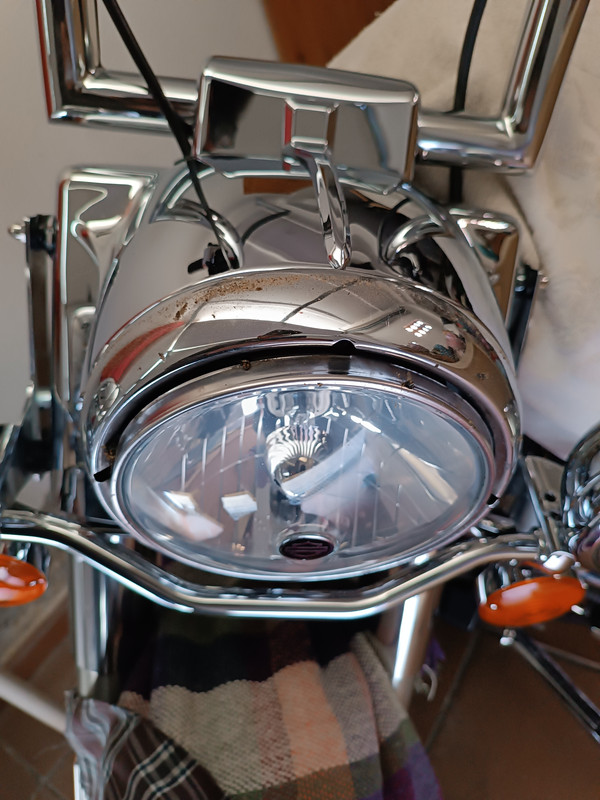

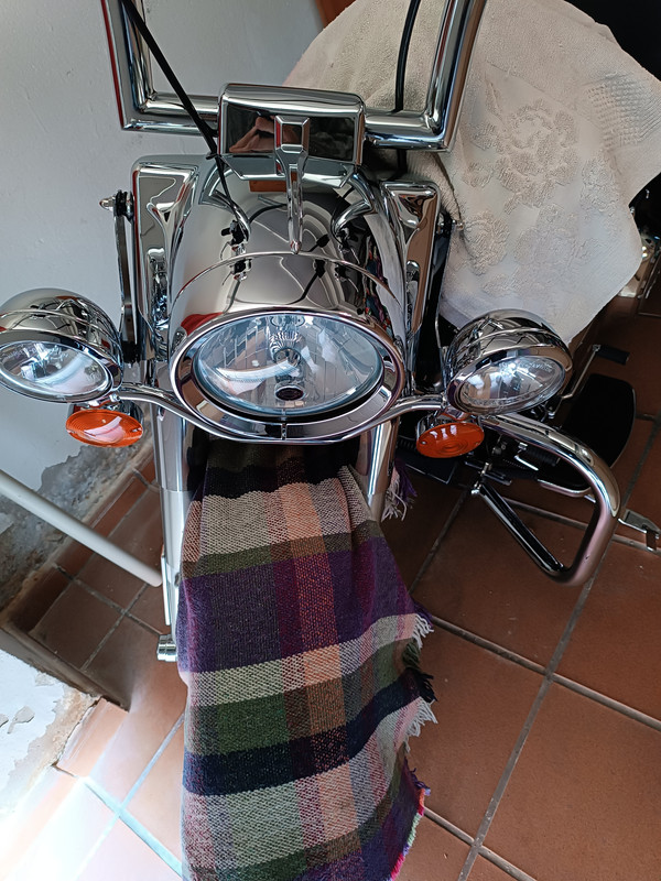

Ahora toca regular un poco el manillar hacia detrás (acercar al conductor).
Tenemos que aflojar unas tuercas que van dentro del cabezón, por lo cual cubrimos el tanque de combustible y la aleta delantera por si se nos cae alguna herramienta o pieza sobre las superficies pintadas.

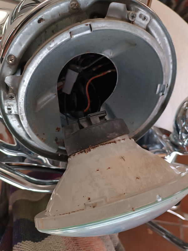

Tras retirar el cerquillo gordo del faro, nos encontramos el cerquillo original (más fino). Se pueden ver en la parte superior y el entre-faro restos que parecen tierra, que en realidad son cadáveres fosilizados de bichitos varios que se han ido colando en el faro con el paso del tiempo. También se aprecia la niebla interior que tiene el faro. De esto me di cuenta más tarde y lo limpié.
Aflojamos y quitamos el cerquillo de origen y sale el faro, cuidado porque se quedará colgando de los cables, es recomendable sujetar con una mano, mientras con la otra quitamos el cerquillo.
Más roña en el interior.

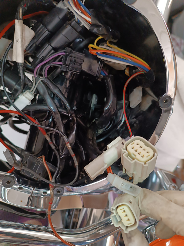

Acto seguido tras soltar el conector de 3 cables del faro, aflojamos los 8 tornillos que sujetan el soporte cóncavo que sirve para sujetar el faro y regular su altura/deriva (no tocar esos tornillos que llevan muelle detrás).
Os marco con una flecha verde la tuerca que hay que soltar, para poder retirar la varilla cromada que discurre por la parte superior del cabezón (también llamado nacelle). Pero ojo que esta varilla lleva otra tuerca en el fondo, cerca de la tija. Esa basta con aflojarla (no se retira) y ya podremos sacar la varilla.
En esa tuerca trasera que solo hemos aflojado, va cogido el embellecedor cubre manillar que de este modo nos permite moverlo hacia ambos lados para aflojar los tornillos que sujetan el manillar (de dos en dos). Si quisiéramos retirar esta pieza, tocaría separar las dos mitades del cabezón. pero para esto se tienen que quitar antes los faros auxiliares/intermitentes para tener acceso. En mi caso para ajustar la inclinación dle manillar me basta así.
También podéis ver la cerradura para bloquear la dirección.
Aprovechamos la ocasión ya que tenemos abierta la zona, para soltar y rociar generosamente todos los conectores con limpia-contactos.

Esa está apañada para poder seguir usando las maletas, pero he visto alguna más modificada, que se me caen las bragas.
Efectivamente MarcoFerro, la moto es preciosa, en ningún momento diré lo contrario, pero el hueco que queda a los lados del amortiguador no me gusta, prefiero que vaya cubierto, con maleta o con un trozo de cuero, pero vaya guapa que está esa "evo" que has puesto
