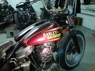

De paso, pintaría el depósito con lo que siempre me ha encantado: igual que este pero en negro con llamas en rojo... ¡brutal! :malas_intenciones:
Escucho opiniones...
    114,2 KB · Visitas: 339
