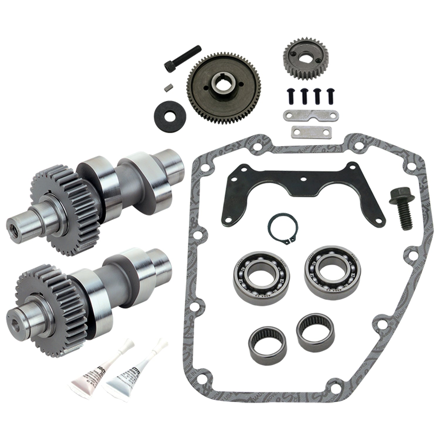

Osea se pueden poner los engranajes sin cambiar levas??? No entiendo, todos los kit de s&s 510g q veo traen levas nuevas.
Las levas llevan incluido el piñón...
Son una pieza....
Las levas viejas que llevaban dientes para las cadenas las cambias por las de piñon
