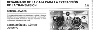

A partir de 2004 la caja de cambios de Sportster no es accesible sin abrir el motor....
Eso no me cuadra. Yo he tenido una del 2006, y en mi manual de taller estaban las instrucciones para desmontar el eje de cambios SIN abrir el motor.
No lo he hecho... pero me parece muy raro que el manual estuviera confundido.
Nos lo podrá asegurar alguien que tenga una posterior al 2004. Yo se que hasta 2003 la caja se desmonta sin abrir motor, solo quitando embrague. En 2004 con la aparición de los silent blocks para acceder a la caja hay que abrir motor.
en el manual detalla el acceso a toda la caja o sólo a ese eje??
En el 2004 la cosa cambio y efectivamente reparar por ejemplo el problem que comentaba el compañero antes en el hilo... es necesario abrir todo y literalmente todo el motor para acceder a la caja...
Por ejemplo lo de q se salte la marcha suele ser cosa de las horquillas y entre lo caro del repuesto más la mano de obra, es una reparación muy cara...
Las del 2003, creo q referencia K7H o algo asi... se podía sacar la caja muy facilmente sin apenas sudar... se reparaba y adentro otra vez...
Pero repito en 2004 en adelante eso ya no es posible...
Lo sé porque mi moto tiene ese fallo de q se salta la primera desde 2009... y no ha ido a más ni a menos... y ahí sigue...
Desgraciadamente el manual se fué con la moto. Pero en su momento estuve revisando precisamente por eso de que como el salto es habitual, irme preparando el cuerpo. La mía no lo hacía y nunca lo hizo, así que no tuve que entrar a mayores.
Pero vamos, si hay quien ha mirado el asunto con calma y con necesidad está claro que estoy totalmente confundido, mis disculpas al respetable.
