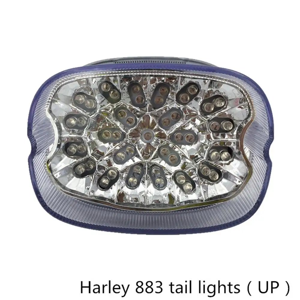

Estoy barajando poner un piloto chino de leds, pero todos los que encuentro llevan los intermitentes incluidos en el propio piloto, en concreto como este.
Alguién a puesto algo similar???? se podrían anular los intermitentes para que funcionaran solo como posición y freno?

Anular claro...solo con conectar la posición y el freno te valdría...

Pero quedará una calva en la luz donde coincidan las luces de intermitentes ¿¿¿o luciran rojas????

El modelo mío no tiene la opción de intermitentes, además venís con la clavija para conectarlo en la misma que trae de serie , así que es quitar uno por otro.

Muchas gracias, conseguí quitarlos, ahora ando en busca de fastons y una carcasa como la original para que sea quitar y poner, ya tengo vistos un par de sitios.
Otra consulta, al quitar el piloto trasero, queda el conector de tres cables del faro, y otros dos conectores, uno a izquierda y otro a derecha, con cable morado y negro cada uno, imagino que es el intermitente. El faro tiene intermitentes incluidos, si hago un 2 en 1 en esos conectores, encendera el intermitente en faro e intermitente.

Si los morados son intermitentes.
Cuando conectes el faro que has comprado si no tocas los intermitentes te ira solo el faro solo con posición y freno.
Si haces un puente con los intermitentes de serie con los del faro nuevo te iran los 4.
Si desconectas los de serie y los conetas al faro los tendras en el faro.
