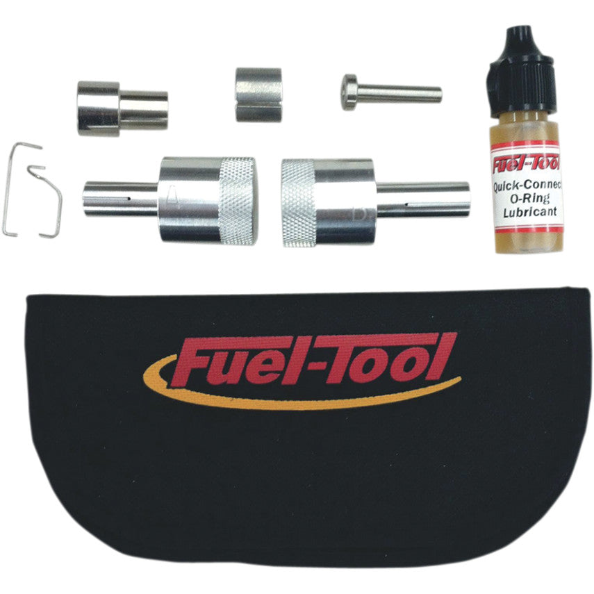

Bueno, pues ya me han llegado el kit con la válvula y las tóricas. Antes de intentarlo improvisando...He visto en un video que con esta herramienta que enlazo es muy fácil de sustituir: ¿Alguien la tiene por Madrid o alrededores?

Creo que no merece gastar lo que piden por ese kit de herramienta para cambiar una vez las gomas. Si al final no lo consigo, me cojo el depósito bajo el brazo y busco un taller donde las puedan cambiar.

Ademas, me he encontrado este video de Dakota Kustom que lo explica super bien y además lo hace sin la herramienta de extracción que casi me la compro y vale 150€ otra vez por no mirar...os pongo el link porque os ayudara mucho.

Yo he comprado el kit de las juntas y el otro de extractores. Después de cambiar las juntas lo voy a poner en venta ya que no creo que me haga falta más.

Una vez cambiadas las juntas, muelle y valvula, pongo a la venta la: Herramienta Kit Reparación Conexión Válvula Combustible Harley-Davidson Fuel-Tool Repair.
Junto a este kit regalo un juego de herramientas auxiliares de soldadura de 6 uds, herramienta de reparación precisa de doble cara, cepillo, raspador, tenedor, gancho, punzón.
