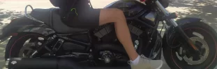

Menos mal que alguien me entiende!:D Pues me surgió un nuevo problema, se abrió la soldadura de la cuna derecha y tengo que solucionarlo, así que no, el pedal sigue igual...
Bueno, en cierto modo ya te entendíamos.
No es que el pedal esté mal, es que como sospechábamos tu quieres tener los pies en otra postura.
De todas formas lo de poner el pié en la punta del freno no mola... eso tiene tendencia a producir o dolores de pantorrilla por la tensión de mantenerlo "en el aire", o problemas de frenar más de lo que se desea, por tocar el freno cuando no quieres.
Pero si es evidente que deseas llevar el pié más adelantado. Y la solución a eso son unos mandos avanzados. Si tu conjunto de pedal estuviese dos o tres dedos más adelante, apoyarías el pié como deseas, y no te molestaría el freno.
Otra posibilidad es que juegues con el manillar. Si adelantas un poco su posición, tenderás a adelantar el ángulo de la espalda (cosa que igual es por la foto, pero da la sensación de que vas un poco tirado hacia atrás, lo cual no es sano para la espalda), y eso hará que tu punto de descanso de los pies se retrase.
Incluso si los probases, es posible que descubrieras que con ponerle a la moto unos mandos intermedios te iba mejor.
