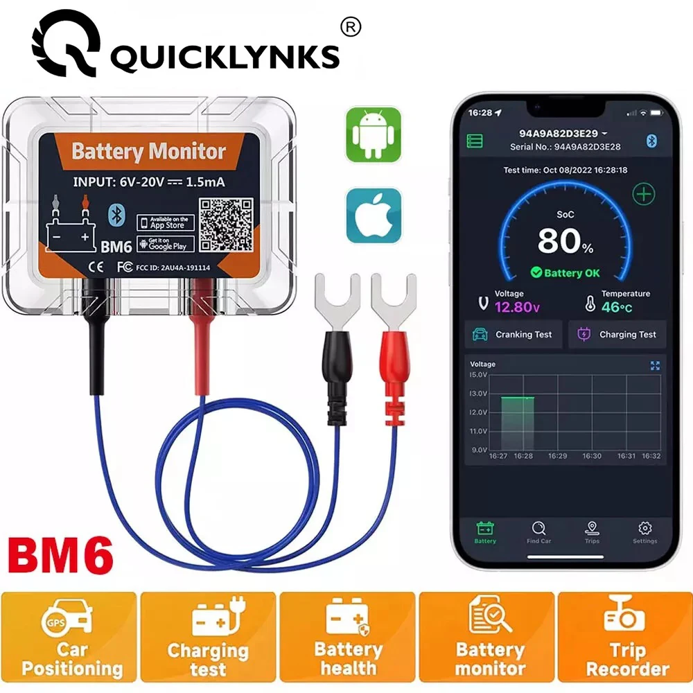

Cómprate un BM6, y no olvides hacerle el bizum a @Bugui Esponja:
Hoy parezco un representante de Ali.

Y ya por demás , que es un bm6?, y a quien le debo dinero?
Desconectar el stator, y el regulador, lo único que pasa es que no llega corriente a la batería
Si desconectas el regulador o el alternador ¿de donde crees que salen los 30 000 V que llegan a las bujías, y las luces, y todo lo demás?
Si no eres electricista lo normal es que al intentar medir amperios hayas fundido un fusible de cristal que hay dentro del tester, es algo que pasa siempre, pero se arregla muy fácil.
El BM6 es un aparato que contestará a todas tus preguntas, lo monitoriza todo durante todo el tiempo y te hace listas tablas y gráficos de todo y alguna cosa más.
