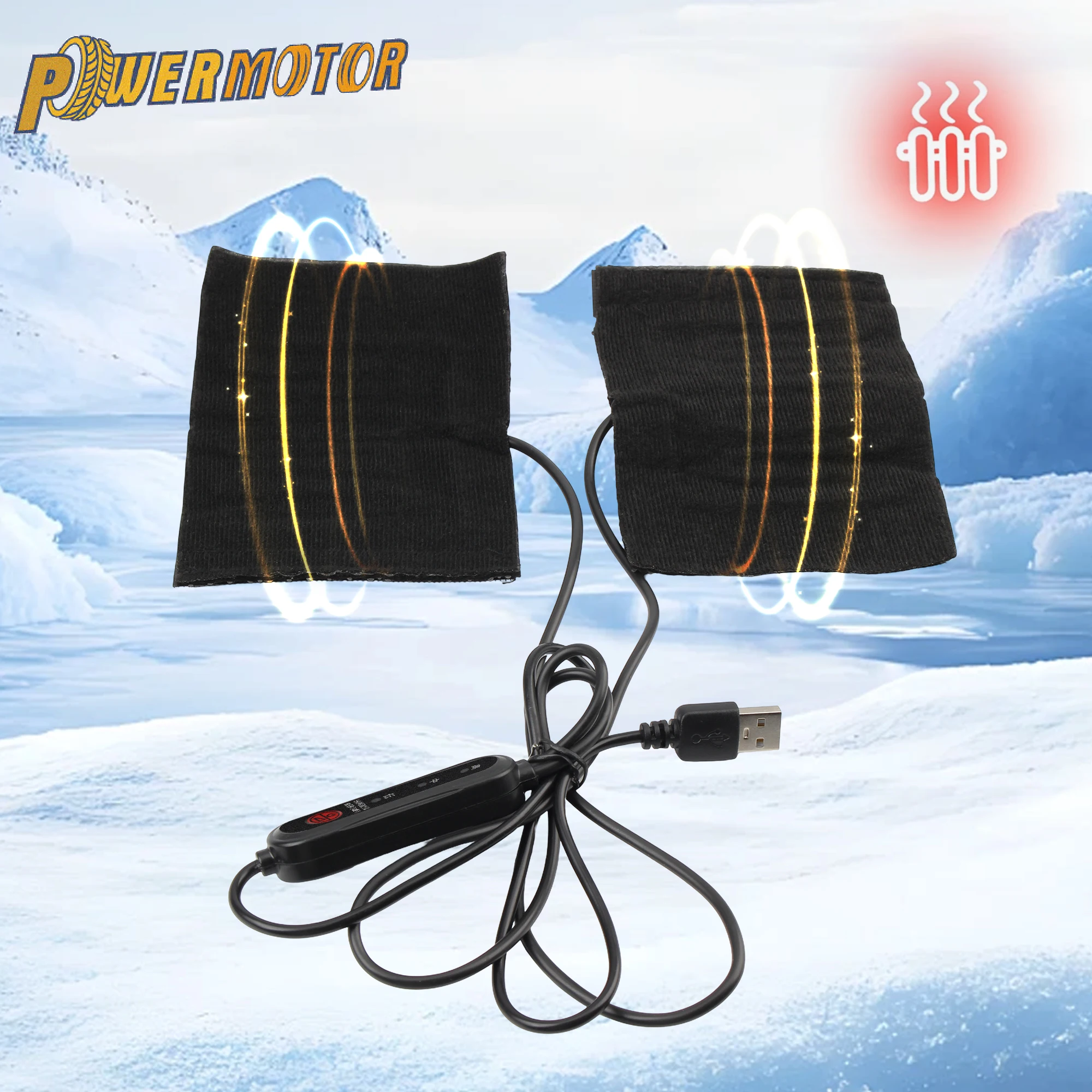

Con lo de los cubrepuños hice yo un apaño a la v-strom de mi padre.
Pillas unos puños calefactables de AliExpress, de los que van a la batería, con su interruptor, de los de tipo termorretractil son más baratos, nosotros les pusimos de estos, porque ya vienen abiertos, pero creo que a los de termorretractil se les puede pegar tijeretazo.
a.aliexpress.com
En vez de ponerlo en el puño, los pones en el paramanos, nosotros los órganos con silicona resistente al calor, pero se puede hacer mejor, con algún tornillo o algún soporte, tipo U que se pueda deslizar dentro el calentador.
Si vas a quitar los paramanos en verano pones un conector para que quede el menor cable posible a la vista cuando los quites, nosotros nos ahorramos el paso.
Y ya tienes unos cubrepuños calefactables. La queja de mi padre era que con solo los puños se le helaban las manos por fuera, y si ponía el cubrepuños normal y el puño calefactable se le calentaba mucho la mano y le sudaba bastante.
Ahora va DPM, con las manos calentitas, que no le sudan nada y va todo el año con los guantes de verano
Tengo unos de esos de enrollar al manillar y conectar al usb en proceso de entrega, ya veré qué tal.
