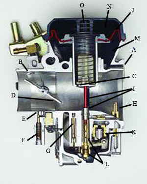

Creo que se enriquece al girar en sentido horario. Vienen (o venían) pobres de fábrica y lo primero que se sugiere es enriquecer algo para que vaya mejor y era extrayendo el tornillo media vuelta.
Si ya notas que va mejor pues tienes un punto de partida. Prueba el chiclé y según vaya...actúas. La bujía se ve bonita boní.
Si, la verdad es que me pensaba que la media vuelta sería la host.. y de momento esta vuelta entera no ha sido gran cosa!... se nota poco y el sonido más ronco y "potato" no ha aumentado en comparación con el reglaje original!
Yo me olvide hace años de cuántas vueltas le di al tornillo de bajas... Pero me mejoro bastante, cuando la compré en frío le costaba salir del garaje q tenía una rampa importante... Pero luego bien, de resto nunca le he tocado nada más, las bujías me salen bien,
Hay que tener en cuenta que el tornillo sólo regula la mezcla de aire a ralentí y bajas RPM, a partir de ahí ya entran otros circuitos, con combinación de difusor (chicle) y altura de aguja. Recomendaciones de ajuste:
"Vamos a "carburar"...
Una vez montado el carburador y el filtro arrancamos el motor y dejamos que alcance la temperatura de funcionamiento. Ajustamos el ralentí (no demasiado bajo) y atornillamos lentamente el tornillo de regulación de mezcla hasta que el motor comience a fallar. Tomamos nota de esta posición y desenroscamos lentamente el tornillo hasta que el motor comience a fallar de nuevo, y tomamos nota de la nueva posición. El ajuste ideal del tornillo de mezcla es exactamente la mitad de camino entre estas 2 posiciones. Consejo: Si esta posición requiere desenroscar el tornillo de mezcla más de 3 vueltas y media desde su posición totalmente cerrada posiblemente tengamos un difusor (slow-speed jet) demasiado pequeño para nuestro motor. Para Sportster y Evolution yo recomiendo un #45, y para TwinCam 88 recomiendo un# 48. Volvemos a ajustar el ralentí y listo."

SI lees el Manual de instalación del MIKUNI, (que prácticamente es, en funcionamiento, como el KEIHIN), te dice que hay 3 momentos en la aceleración, empezando por el ralentí.
Y esos 3 momentos, se refieren a la actuación de cada uno de los elementos del carburador.
El 3, lo regula LA AGUJA, no el chiclé ( que también influye por el caudal que puede salir. Pero la ALTURA de la aguja, es lo que determina CÓMO ira la moto al final del recorrido del acelerador.
Así que, las vueltas del ralentí, es ESO, y ya te dicen que ese reglaje vale hasta que se inicien la parte 2 del los 3/3 de la aceleración.
Por cierto: YO, hubiera cambiado la goma del la bomba de aceleración y su muelle. La goma, acaba funcionando mal por eso: Es una goma, y no se lleva bien con el tiempo que lleve puesta y la gasolina.

No, El potato potato es con el ralenti, No tiene nada que ver con la aguja. son distintos chicles,
primero tienes que carbuarar. y despues, haces ñp del ralenti con el tornillo.
en la pagina de CAÑIFORNIA MOTORCYCLES, te expilcan los pasos. Es un poco complicado de explicar en dos lineas, pero incñuso en este foro, lo han descrito muy bien,
Pero lo fundamental, es saber que la aguja ya es la ultima parte de la carburacion. Lo que llamamos ALTA.
