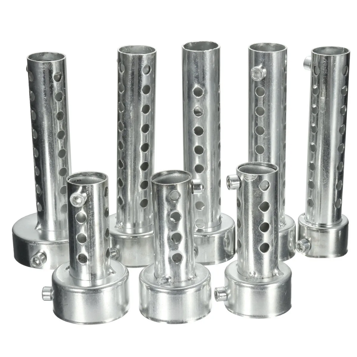

Si que se puede, tengo los mismos en los long, iba con los bafles de serie luego los corte a la mitad y como hacia un ruido de mierda, probé esto que los yankys recomienda mucho, 30$ y vi la luz.. sonido más grave mas "placa-placa-placa" en ralenti, y potencia en bajos, eso si bajan un poco ruido..

tiene MUY buena pinta! Gracias?? Tienes los v&h también? Para saber el diámetro. En eBay está más o menos bien de precio
Busca lollipop en Google/YouTube te lo puedes hacer tú mismo y así lo pruebas y das con el diámetro correcto.
Si y no, esos llevan una forma conica bastante específica, yo también me los fabrique de primeras y no van igual...

Los intermedios tienes que pillar, y luego juegas con el ángulo de la parábola para el ruido que quieras. Creo que en la página tienen un video de una sporter con los shots y prueban el invento..
Yo los llevo vacios con eso al final en el tornillo del propio dbkiller original, ya te digo muy contento y un colega con un triker también, solo que los de el eran más grandes
Me corrijo los pequeños si dejan el dbkiller y los medianos si lo quitas..

Los compré ayer, los pequeños (ya que mantendré los db killer, y según había estado leyendo eran esos, así que nada, a esperar y ver resultados! Gracias!

Ya me han llegado las piruletas. Al ir a montarlas, no encajan en los agujeros para los tornillos que soportan el dbkiller, así que según fabricante, habrá que desmontar y hacer el agujero más grande...

Ley por aquí que los deflectores Smartpartz Hard Kore van de lujo, yo no los he podido conseguir pero he pedido unos chinorris tipo chupete con el sistema parecido,de 48 mm de diámetro que entran perfectos en los deflectores estándar que vienen con los v&h, así se instalan también los hard kore.
Bueno el resultado me encanta, suena más grave, los pistonazos son más definidos y quita ese sonido metálico que tanto molesta, baja un poquito el sonido respecto a los quiet bafles de v&h no mucho la verdad pero en marchas largas y a punta de gas ya no me pone la cabeza como un bombo.
Eso sí hay que remapear, no iba fina y escribí a v&h para que me enviase un mapa como si llevara los hard kore originales y voala, ahora sí que va bien.
Si alguien se anima el coste de la prueba es de 6 míseros euros.

en los shortshot hay que taladrar, así que nada, sacas los tubos, taladras con una broca de acero de 10mm y entonces ya te pasa el lolipop, thunder torque o como queráis llamarlo.
Una vez puesto lo colocas en la posición que te indican y listo.
A tener en cuenta es que no te va a entrar las fundas de los tubos por la tuerca, o bien cortas la funda o bien le pones cinta anticalorica, que como tenía por casa, pues eso hice.
Experiencia
El sonido de la moto baja, es decir, son menos decibelios, sin embargo si que suena más grave, y ese sonido subacuatico ha desparecido, creo que mejora mucho.
Con los DB killer originales de los tubos (que es como ir sin nada) + esto, creo que sería un sonido de 10, aunque te juegas multa, y por eso yo paso.
Desde que lo puse, me salta el error de motor de enrequecimiento, así que tocaría pasar por remapeo, o como en mi caso, reprogramar el fuelpak, actualmente me encuentro mano a mano con V&H para solucionar este problema.

Puedes poner el enlace de los db chinos eso y la medida? Me interesa, quiero cortar aire en el filtro y en la salida para probar un experimento.

Aquí tienes.
La medida que acopla con el silenciador estándar es la de 48mm de diámetro.
Le tienes que quitar el tapón que viene al final sino no anda una mierda.
Aún así yo los he cortado de largo y los he dejado en unos 7cm y sin el tapón del final, para mí es lo que me viene bien, no me vuelve loco en ruta pero cuando le aprietas suena alto todavía.
Eso sí, pierde un poco de tirón respecto a los dbkiler de v&h.

gracias maestro, voy a pedirlos para probar, lo que quiero es algo más de retención en la salida y esto igual funciona
