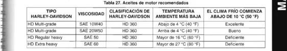

Si, monogrado desde el primer cambio de aceite. Lo escoji porque creo el libro lo recomienda para climas calidos.
Sacado del manual de Sportster de 2004:
No creo que en Florida estéis todo el año con temperaturas de 30 ºC (aprox.), yo pienso que en cualquier Harley "moderna" lo normal es un 20w50, pero cada uno hace lo que quiere con su borriquita :lengua_fuera:
Saludos,
Cuando fui a comprar aceite al conce para hacerme el primer cambio me recomendaron 60w. Desde entonces lo he usado. Se que 20w50 hubiese funcionado.
Pero sigo diciendo que cualquier aceite funciona si lo cambias con regularidad.
Primavera ayer, max temp: 80*+; para la semana entrante max de 82 a 87. En Verano en los 90+
