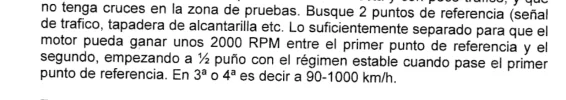

No recordaba dónde lo había leído y de hecho no lo recordaba correctamente así que he ido a buscar en las instrucciones del Kit Dynojet que me venía con la moto cuando la compré y estaba ahí explicado junto con el procedimiento de ajuste y comprobación de la carburación. Pone que el chicle de alta solo actúa por encima de los 3/4 de giro del acelerador, ósea casi a tope de gas. Por debajo de estos 3/4 tornillo y chicle de baja

A ver si te sirve para algo esto, es para un Mikuni, no para los CV que llevamos, pero igual sacas algo.
También te puedes animar y comprar una copia china de Mikuni.
Coñe, a mi me ha servido para darme cuenta de que nuestras motos no corren una mi...., ¡¡vamos todos a montar un Mikuni de esos para llegar a los 1000 km/h!! :p
Coñas aparte, es buena referencia para solventar problemas de carburación. Gracias Trasto
Yo como copia de seguridad por si extravío los originales, he escaneado los papeles del Kit Dynojet, y por si a alguien le sirve lo dejo por aquí:
Y traducido con una aplicación de estas que van muy bien pero que a veces fallan en el momento más interesante:
