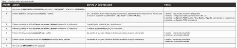

Por lo que he leído sobre el tema, si no me han engañado, había TSSM configurado para Internacional, Países Bajos, y USA, en Paises Bajos era automático y punto no se podía quitar ni poner sin ir al confe, en Europa venía desactivado el modo automático y lo podías poner pero si lo ponías luego para poder quitarlo tenías que ir al confe, y en modo USA podías ponerlo y quitarlo cuando quisieras; a ti te tocó la internacional así que si lo he entendido bien te lo pueden quitar en el confe, y al año siguiente las europeas ya venían en modo USA... supongo que puedes preguntarlo en el confe.

Cuando tú hagas el ritual hasta el punto dos te hará cuatro destellos, a mí me hace dos.
Screenshot 2025-02-04 at 23-17-56 99468-06IA_998761_es_MX - MANUAL DEL PROPIETARIO INTERNACION...png

En mi libro de usuario en la parte del autoativado pone que en las HDI no se puede programar el quitarlo.
