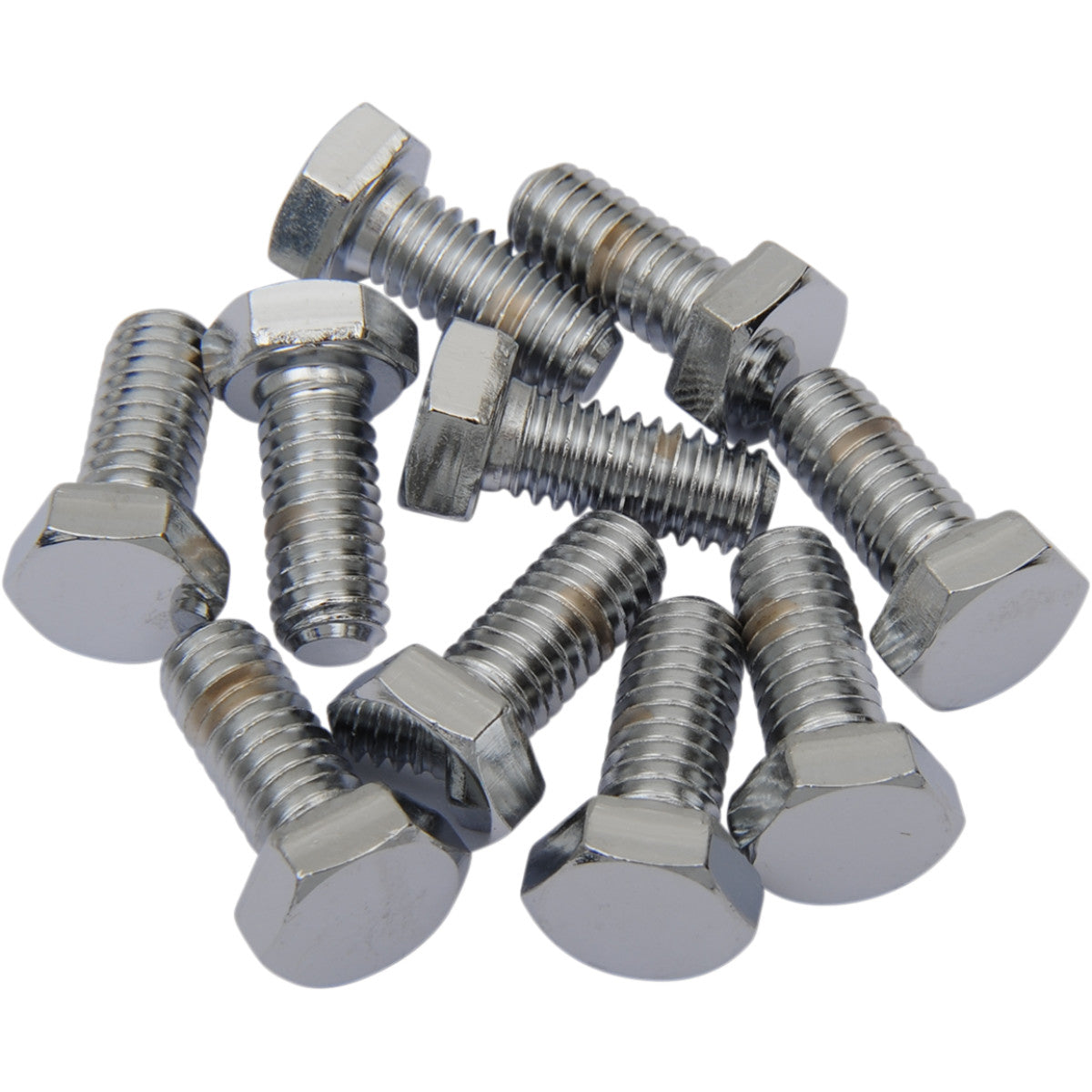

Échale un ojo y me dices, porque también me interesa:
Ojo con los tornillos porque los míos originales miden justo 2.5cm y los del enlace ponen 2cm
¿No es raro que esos tornillos traigan medidas en milímetros? Es que necesito dos que se cayeron pero en milímetros y sin más explicaciones se ven raro raro.
Sí. Igual puedes preguntarles.
Si te enteras me dices porque los que tengo tienen la rosca regular de poner y quitar colas.
Lo que me mosquea es el juego de tuercas que vienen justo debajo. Según comenta antbai las tuercas/roscas vienen soldadas porque les tuvo que meter un macho.
Estaría bien que se pudieran cambiar junto a los tornillos

Y en cuanto a las medidas de los tornillos, lo mismo no es exacta la medida y está redondeada. También podéis mirar alguna página que vendan recambios originales de harley y comprar el tornillo original. Ahí no falláis seguro. Yo tengo que pedir los 4 tornillos para las colas de serie. Busqué la referencia en las microfichas que pululan por el foro y miraré algún sitio donde comprar los recambios.
Les faltaba un poco para llegar a coincidir, lo justo para cargarse los tornillos. La verdad es que lo pienso y le temo, tendré que mirar de hacerle un apaño más a largo plazo, porque yo no tengo un sargento como el que sacó del taller él para hacer el cambio rápido xD
En cuanto a las roscas sí, van soldadas, porque pesé en sujetarlas con una tuerca o algo, pero imposible, la rosca va en el mismo soporte.
La referencia de los tornillos de las colas es esta:
TORNILLOS COLAS ref. OEM Harley: 4017 Medidas:5/16"-18 x 1" UNC Hex Head (Grade 5) Color Zinc
Arandelas ref. OEM Harley: 6702
Habrá que echar un vistazo donde las venden, sí
