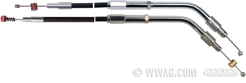

Te agradezco el detalle pero es que con los de serie volveria a estar en las mismas, que sería montar unas fundas grimpadas, lo que busco es mas bien algo así:
De momento no he encontrado otros que los barnett :extranyado:

Estuve mirando el recambio original y si, va grimpado. El tema es que me salen casi al mismo precio los cables originales que los barnett, sin contar envio claro... Si te fijas en la segunda imagen se ve como la tuerca de bloqueo para el ajuste va roscada directramente en el codo, de modo que si le han mecanizado la rosca ya ha de ser un tubo de un espesor sensiblemente mayor al original. Precio por precio prefiero estos y ya me olvido del tema de por vida. Gracias de nuevo de todos modos y birras :complice:
