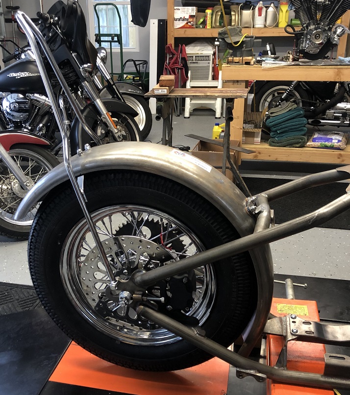

Quiero subir a rueda trasera 300 y meter el guardabarros solidario bien pegado a ella. Lo del asiento no lo tengo aún bien claro. Me gusta la estética de los de muelles, pero no quiero que sean muelles. Así que igual hago alguna modificación con alguno. Algo mitad y mitad...
Lo que sí tengo claro con el guardabarros es que será corto, muy corto...
Aún no he llevado a mi costilla desde que tengo la moto, porque es monoplaza y a pesar de hacer comprado un asiento para ella desde hace mucho tiempo, no se lo he puesto porque estaba buscando la forma de que tocara lo menos posible el guardabarros que llevo actualmente.
Pero para este caso, haré algo similar al de la Rocker. Un asiento flotante que salga desde el bastidor, o desde alguna zona de detrás de mi asiento.

Por eso había pensado en lo de la soldadura al chasis. He visto transformaciones en las que se utiliza una pieza que permite soldar el guardabarros al chasis. En específico hay una que fabrican TC Bros, que permite hacer esto "fácilmente" para alguien que controle soldadura.
De esa manera, el guardabarros queda fijado 100%, además de nivelado al basculante por los brackets.
Lo que no sé es si esa operación es legal aquí en España, tal y como está el tema.

Este guardabarros lo hice de 2 es chapa curva de 2.5mm y un alma de 4mm de punta a punta y tanto en las sporter xomo en las dynas los puntos de apoyo quedan demasiado distantes...
O la haces rigida y valla todo unido o no hay manera de hacerlo seguro para un pasajero..
Aparte que tu irás aprobechando el buen uso de la suspension y el pasajero pa arriba y pa bajo como el dragón can
Uuhhh na olvidate de mi diarrea mental, pense que taba en el apartado sportster jaja
En las softail el guardabarros ancla en el sissy y luego al punto más alto de basculante, por lo menos todos los que hice los hice así y aun no los an perdido y si,alguno tiene los c*Jones de subir a la parienta al dragón can jaja

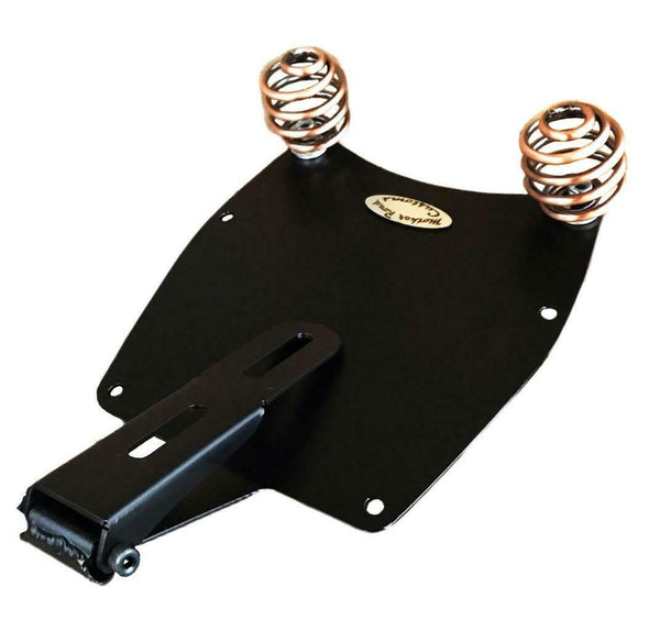

Como pusiste el asiento pegado al cuadro?. Usaste alguna base o casero?. A ver si me orientas un poco, que tengo un asiento de la otra moto y me gustaría ponérselo a la Dyna
Ro, no recuerdo si ya te pregunte (la edad).
Hice una base al asiento bitwell y de ahí a los tornillos del cuadro..como toda la moto hand made jaaja
Coño pues ya está, ya me has dado la idea. No hago más que pensar en una base para el cuadro, cuando efectivamente sea más fácil hacerle la base al asiento

Claro, si necesitas algun esquema dibujo o algo dímelo asi igual acabas de afinar la idea

Pues si, te agradecería. Te envío mi mail por mensaje. Mucha gracias
MIra si esto es lo que necesitas:
