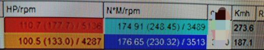

El punto de partida no era malo ni mucho menos, el mapeo de la casa del stage 2 no es un horror. Pero claro...todo es mejorable. Una vez puesta en banco vimos 100cv a la rueda y ciertos baches de par en bajas, además de la caída ineludible de potencia y par a partir de las 4000. Aquí podéis ver las gráficas:
La caída en plan precipicio que véis es por la limitación de velocidad, que no se había eliminado aún antes de esta primera prueba.

Todo eso sumado al nuevo mapeo nos deja con 130cv y muy cerca de 200Nm de par, 110/175 a la rueda. Unos 25cv más que el 114 de serie. Y más allá de las frías cifras, la conducción y disfrute ha pegado un salto aún mayor de lo que indican las cifras. La moto va mejor en todo el rango y la gran diferencia con el stage 2 pre maracas es cómo sube de vueltas. Si antes ya era un placer darle al puño ahora ya es casi orgásmico
