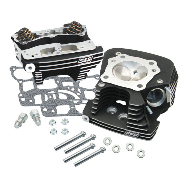

Luego, si pasas un kit big bore con levas de par, qué mejora cabría esperar si además cambias las culatas por unas de éste tipo?
O parecidas. Estas pone que son de 79cc pero hay otras mayores, de 89cc y 91cc.![]()
S&S, Juego De Culata Superstock. Negro Para Harley Davidson
Revestimiento de polvo negro. Reemplazo atornillado de alto rendimiento estilo original para modelos Twin Cam, compatible con colectores originales, cajas de balancines y escapes. Los cabezales son de 79 cc y tienen válvulas de admisión de 1.940" de diámetro y de escape de 1.575". La cabeza...california-motorcycles.com
