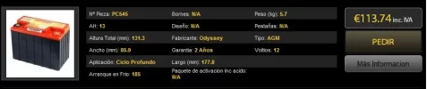

Bueno, como nadie me hacia caso, jeje, me he puesto manos a la obra a buscar baterias mas pequeñas, por si alguien decide hacer lo que yo de cambiar centralita y otro modulo como puede ser el power commander para instalar un asiento solo en softails de inyeccion. El caso es que he encontrado 3 baterias, de mayor a menor tamaño:
Bueno, en las imagenes, podeis ver todo, en las 3 webs, me sale este modelo poniendo, marca, modelo y año de moto, lo que me llama la atencion es la diferencia de amperaje, 13 para la odyssey, 24 para la shorai y la mas cara y 20 para la ballistic. De la ballistic solo se oyen cosas buenas en los USA, pero claro, no se por aqui, pero me tienta mucho el tamaño, que son bastante reducidas y tienen una tecnologia, que me imagino como las AGM.

113€ para la odyssey
183€ para la shorai
125€ para la ballistic
Las medidas:
Alto x ancho x largo
13 x 8,6 x 17,7 cms para la odyssey
16,6 x 8,6 x 15,5 para la shorai ( es igual a las de stock, pero para las dynas, es mas pequeña)
10,3 x 8,6 x 11,2 para la ballistic

hola, no es que entienda mucho de baterias, pero te esta comparando la ballistic con la yuasa ytx20 lbs, una de las mejores baterias para harley por su amperaje y duracion.
yo creo que es una muy buena elección. otra cosa será, que tenga una contrastada calidad, pero a primera vista, a mi me parece una buena opcion.
solo es una opinion. un saludo.
