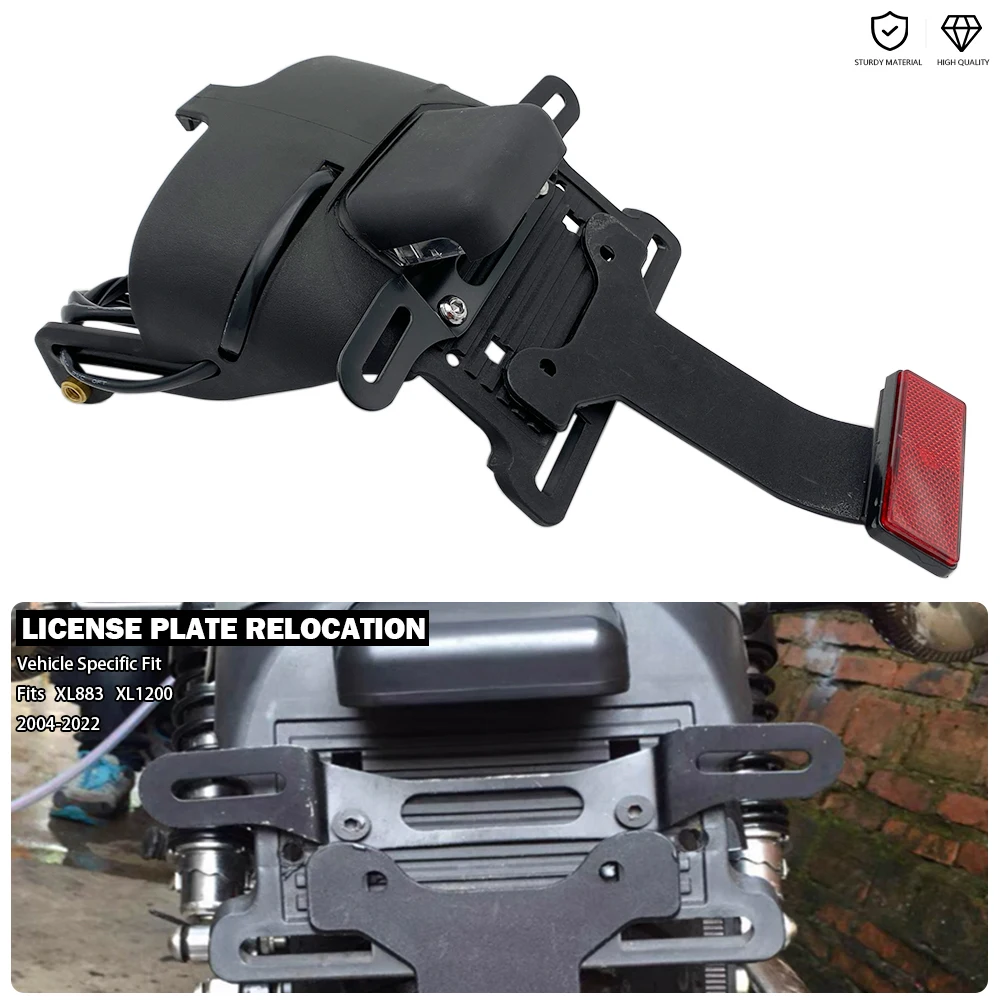

- Pillar un portamatricula de segunda o del Ali.

25.56€ 45% de DESCUENTO|Kit de reubicación de matrícula, guardabarros trasero, soporte de pantalla LED para Harley Sportster XL883 XL1200 Iron 883 XL 1200 Forty Eight X48| | - AliExpress
¡Compra fácil, vive mejor! Aliexpress.com
a.aliexpress.com
