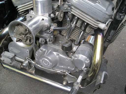

Hola, he visto este cacharro en varias motillos y nunca he preguntado como funciona, pero me da curiosidad, mire por el foro y no vi nada, si esta ya hablado sorry jeej pero estas cosas como van, la verdad que me gustan pero no sé, eso tan abierto me da mosca jejeje, saludos
la foto espero no tenga copirai jejeje es de sportstercc
oks, muchas gracias jeje, pues naa ese es el artefacto que he visto, segun tengo entendido se usa en competición pero no tiene nada que filtre, osea que no me cuadra que lo lleven puesto en motos pa la calle, pa pasear y eso, aunque queda bastante bien jejeeje ¿hay alguno que copie la estetica pero realmente sea un filtro?birras
para la calle le meten un cacetin como elemento filtrante por lo que se ve....:cachondon: curioso.

Coño esa es mi sportster,......... ta guapa con la trompeta e :cachondon:. La verdad es que una trompeta de estas sin filtro es la manera mas rapida de cargarse un buen juego de pistones. La carburacion se la tengo hecha con la trompeta pero para ocasiones polvorienta se la quito y le pongo un filtro. A parte esta sportster la uso mas bien poco, tengo otras.:me_kagun:
Pues segun tengo entendido, si que llevan un filtro, pero no como los filtros que estamos acostumbrados, sino una malla al final de la trompeta, y tampoco seria adecuado llamarle filtro, sino que realmente es una "tobera de admision", lo que ya no se es si esa malla realmente "filtra" correctamente como lo hacen los otros, eso si como has dicho es de alto rendimiento y el caudal de aire es muy superior.

Hola Rjuan efectivamente es tu moto jeejej espero no te moleste cogiera la foto, es del tema del foro de sportster jeje, gracias por las respuestas, como ya digo las habia visto antes y me parecian un elemto curioso y que queda bien, pero no practico para el dia a dia, saludos y birras ejejej:contento:

Trompetas de admison sin air box hace dos decadas o tres que no se usan en competicion. Una cosa que no se ha dicho, es que la trompeta es una forma de mejorar la potencia del motor en segun que regimen se quiera, una trompeta corta y ancha da potencia en altos y una trompeta estrecha y larga da potencia en bajos, para saber porque, habria que estudiar un poco de dinamica de fluidos, pero en resumidas cuentas lo que se busca siempre es llenar el cilindro lo maximo posible , dandole velocidad a los gases de entrada. Incluso hay fabricantes de motos que teniendo en cuenta esto tienen trompetas de longitud variable, un ejemplo de esto es la Yamaha R1 actual, pero siempre dentro de un air box .
Para los hierros Yankis, pienso que es mas estetica que prestaciones, menos en la mia, que tiene maxima preparacion y me importa un cojon que explote en la proxima aceleracion, para eso se preparo de motor y para eso decidi gasta la pasta en eso y no en tapitas cromadas y pinturita.
De todas formas hay trompetas de pega que tienen filtro dentro. Saludos.......:lengua_fuera:

Es lo que pasa cuando a un "Quemao" de toda la vida y acostumbrado a mecanicas de ultima generacion, le das un hierro yanki de estos, y se da cuenta que prepararlo vale menos que preparar un scutre para carreras.:me_kagun: Porque la verdad es que acostumbrado a pagar muy caros los CV de mas, sacarle rendimiento a una Harley es muy muy barato. Las cosas que hay que ver.:ya_claro:
