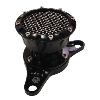

Transformación filtro aire chino
Buenas noches! No no es ciega! Es totalmente funcional,es una entrada extra de aire y con ella se consigue efecto venturi y mas aporte de aire mediante la succión que se crea entre el filtro y la trompeta.
lleva un filtro de espuma de 10mm espesor y 5 capas de rejilla con apertura tipo mosquitera.

Buenos días! La verdad que funciona muy bien! ,como comentaba la mezcla de entrada de aire por el filtro normal crea una succión extra a través de la trompeta cuando aceleras,consiguiendo mas entrada de aire,aumenta tb el sonido de aspiración en el filtro que a mi gusto...mola mucho!
la idea y construcción es mia y las correcciones técnicas a cargo de mi amigo joselillo...mecánico e ingeniero industrial.
El buen funcionamiento depende de en qué régimen de rpm quieras sacar mas potencia , variando la longitud de la trompeta.
Este metodo se utilizaba antiguamente en los coches y motos de competición y posteriormente Bmw saco la admisión variable dependiendo del régimen de rpm del motor, en el que las trompetas aumentaban y disminuían su longitud.

Buenas! No!!! Jajaja
Es la tapa del filtro fabricada en madera (igual que el asiento que tb lo llevó de madera) y el embudo que tb es funcional para mayor aporte de aire.
