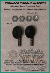

Thunder torque inserts para escape
Ro33
Buenas, acabo de leer varios post en el foro de gente desencantado con el ruido de sus escapes por ser muy estridentes
Os dejo aquí esto mirarlo igual alguno le interesa.

buenas, los compré y los puse a la moto, a nivel de sonido, estupendo, la moto más ronca y reduce db, lo que buscaba.
sin embargo el taller me dice que la moto así no respira bien, que tapona los tubos,(y eso que tengo los pequeños+db killer) y que así me voy a cargar el motor...
experiencias parecidas?
Yo los llevo desde hace años.
Dile a tu mecánico que se haga un curso de física de combustión y escapes. Por que si se piensa que cuanto más abierta la salida mejor funciona un motor... es que no tiene ni idea de cómo funcionan esas cosas. El principal objetivo de desarrollo de esos cacharritos no es "mejorar el sonido", si no "mejorar la respuesta motor".
Mhmm cambia de mecanico..
Cuando un motor no respira no va, arranca a duras penas(si es que arranca..) y mucho menos tiene un desarrollo decente.. y te lo dice otro mecanico..
Los que pusistes (imagino que los pequeños) tiene el tamaño justo para que con los dbkiller tengas la presiones y contrapresiones para que el motor funcione correctamente..
Ahora ya si llevas uns db pequeños mas eso más lana de roca un puñao de lana de acero , 2 unicornios, 4 meigas gallegas... puede ser que este algo tupido... corre insensato.. Jaja

Buenas!! Tengo una forty eight 2017 y he adquirido unas colas cobra rpt .el sonido en primeras velocidades es molesto. Sabéis los thunder Torquee bajarían la cantidad de db para poder conducirla sin que molesten los oídos? . gracias

Bajan ruido pero no una locura.. mi moto daba 115db y con los zunderstorkes 107db el sonido es mas grave...

@Ro33 voy a pedir los TTI. Iba a ponerle a las colas V&H twin slash lo baffles competition (he perdido uno) porque es menos liado que poner las piruletas, pero el baffle que queda está atascado y voy a tener que desmontar igual.
Cuando instalaste los TTI taladraste el escudo térmico y atornillaste por fuera o dejaste la tuerca entre el escape y el escudo?.
Por si no he sabido explicarme, si hiciste algo similar a esto, o la tuerca la dejaste por fuera del escudo termico
Me temo que mi escape no tiene escudo térmico nada más que por la parte exterior, así que esa duda no existe.
Pero veo complicado que tuerca vaya a caber normalmente... lo habitual es taladrar POR ABAJO, con lo que no es un problema que se vea un agujero.
Los big shots de Ro33 si que lo llevan por detrás en el final del escape, pero creo que va pegado o casi pegado al escape, no como en mis colas que tiene una separacion
Yo lo que hice fue cortar el esparrago de la pirueta asi como limar la tuerca, usando el propio agujero que quedaba al quitar los dbkiller originales, entonces queda como la foto pero por el lado de la rueda
Eso se ha hecho toda la vida soldando por dentro una arandela. Mata agudos y baja un pelo los dbs
