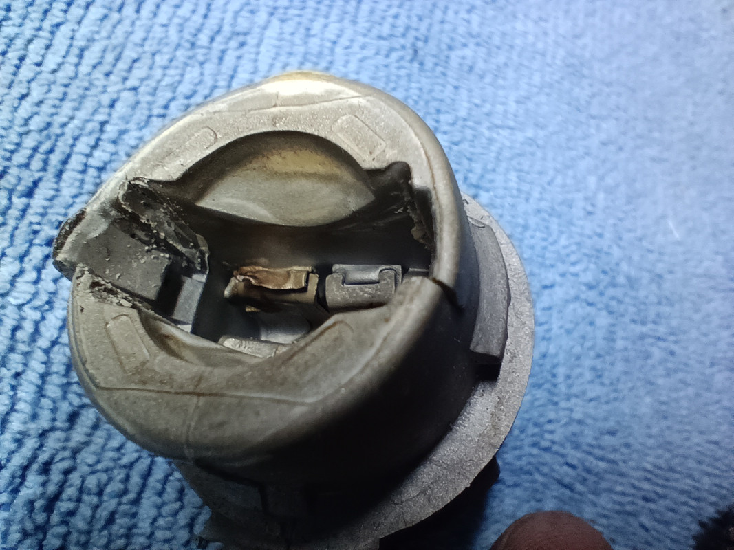

En los modelos con lámpara trasera de filamentos, al quedarse mucho tiempo encendida se produce bastante calor en la zona, churruscando el porta-lámpara y en ocasiones deformando un poco la tulipa trasera. En tu caso al ser led, quizá te libres de esto último.
