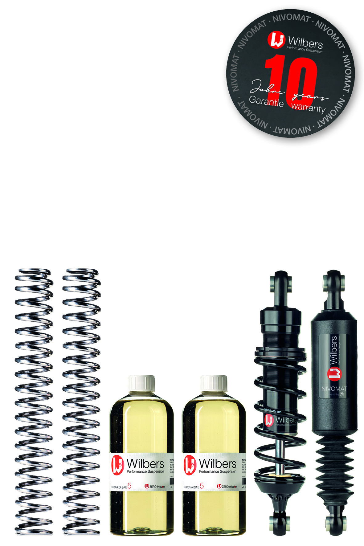

Buenos días,
Desde Novatech Suspensiones te vamos a pasar algunas opciones que tienes en nuestra firma de suspensiones alemana Wilbers, para mejorar enórmemente las suspensiones en la Road Glide Special 2016. Veamos:
Estas de arriba van de auténtico lujo.
También tienes la siguiente opción:
Aunque, muy probablemente, las mejores suspensiones del mercado para ella sean estas que te ponemos a continuación:
¿Por qué? Pues por dos motivos o razones fundamentales:
1) Que son autonivelantes
2) Se hacen más blandas o más firmes en función del terreno por donde circulas.
Cualquier mínima duda aquí estaremos.
Saludos cordiales desde Novatech Suspensiones.
