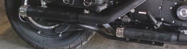

Yo lo llevo puesto en mi iron con unos escapes totalmente abiertos y les puse unos parecidos a estos en negro
....ojo...busca la medida para los tuyos....esto es solo un ejemplo de como son los que llevo yo pero.....envueltos en lana de roca o fibra de vidrio...asi amortiguan bastantes db.
si los pones tal cual...poco o nada haras al menos con este tipo de dbkiller

Yo le puse unos de motea muy baratos...unos 100 euros los dos escapes...silenciadores y los modifique
en mi foto de avatar los veras pero ahora los llevo asi...
Los que tu llevas son los que le pondria pero 500 o 600 euros minimo verdad?
