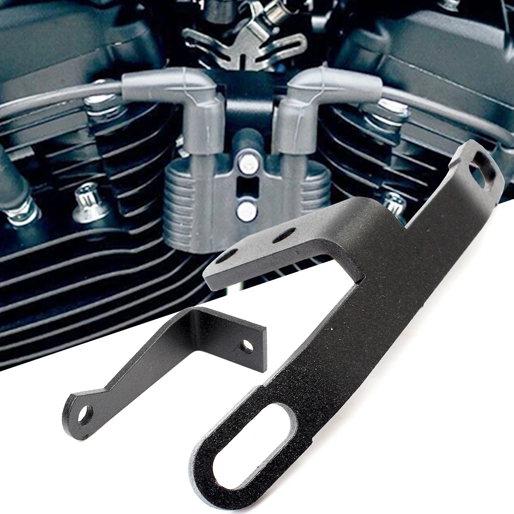

Hola a todos/as. Por equivocación, compré este soporte para reubicar la bobina. Resulta que es para una bobina diferente a la mía. Es para Sportsters del 2007 en adelante (la mía es 2005). Está sin usar, completamente nuevo. Cuando me llegó y lo desempaqueté, me di cuenta del error. A mi me costó 25€. Lo dejo en 20€ envío incluído. Metal macizo, bien acabado:
Por poder puedes aprovecharlo soldando bien el soporte original de la bobina o bien con una pletina, yo me hice uno hace unas semanas y cuando lo acabe me di cuenta del mismo error jajaja
El caso es que ya encontré otro soporte de 2ª zarpa, este si ya es el propio para mi bobina. No me sirve de nada el que vendo
Hola qué tal @BRMC yo he comprado otro igual pero no sé para qué es la otra pieza, supongo será para reubicar la llave de contacto pero no tengo ni idea de dónde va cojida esa pieza
Es para la llave, si. En el tornillo izquierdo de los dos que sujetan la pieza para la bobina
Me pillas sin la moto, a ver si te encuentro un video, que sé que he visto alguno que lo enseña
En el 11:20 se ve bien el soporte que lleva para atornillarlo y en el 13:20 se ve como queda montado, a ver si veo algún vídeo de alguien montándolo, pero yo creo que con esas dos cosas te puedes hacer una idea
Si pero el que comprado no es así la base es igual pero lleva otra pieza a parte para el bombin

A ver si así se entiende mejor. Los agujeros en rojo comparten tornillo, es el que está marcado en rojo en la foto de arriba. La escuadra quedaría como la he pintado en azul. El agujero pintado en amarillo sería donde atornillas el bombín.
También se puede poner aquí debajo, pero no sé dónde se engancha
Ok si ahora lo veo, pero la pieza esa pequeña el agujero que se supone va compartido con el orto lado del soporte es muy pequeño habría que agrandarlo y debilitaría el trozo ese pequeño además que el bombín queda de lado, yo le voy hacer un agujero de 5 en el centro del soporte y atornillo el bombín, quedando de frente, ya pondré fotos.
De todas formas muchísimas gracias @Trespa .
Montones de birras pa ti este finde jjjjjjj.
@Trespa A esto me refería, me gusta más así que no de lado

Pero no quedaría de lado, salvo que me falle la visión espacial, porque el bombín lleva el tornillo para engancharlo en el lateral, no detrás.
De todas formas en la foto que pones parece que han hecho un agujero al soporte de las bujías y han enganchado sobre eso directamente. Es un apaño, pero ya que tienes la pieza yo la aprovecharía
Que va, queda a ras de momento se va quedar así, la pieza pequeña que viene tiene un agujero muy pequeño y si se lo hago del tamaño del soporte no quedaría bien, trae un agujero de 6 y el tornillo es de 12 , se debilitaría con las vibraciones y se partería seguro.

Efectivamente, es para recolocar el bulón de la llave de contacto. A ver si te pongo una foto para que veas donde la puse yo. Si puedo, mañana la saco y te la pongo aquí.
Me acaba de llegar un soporte de esos, con los precios que piden fuera de AliExpress por la chapitas, me aventuré a pillarlo por AliExpress por 9€ con algo, para ver cómo es y en un futuro si me da recolocar la bobina, me ha sorprendido la calidad (lo esperaba medio cutre, fino y mal pintado), resulta que está cortado por plasma, con grosor de 5mm y pintura decente.
