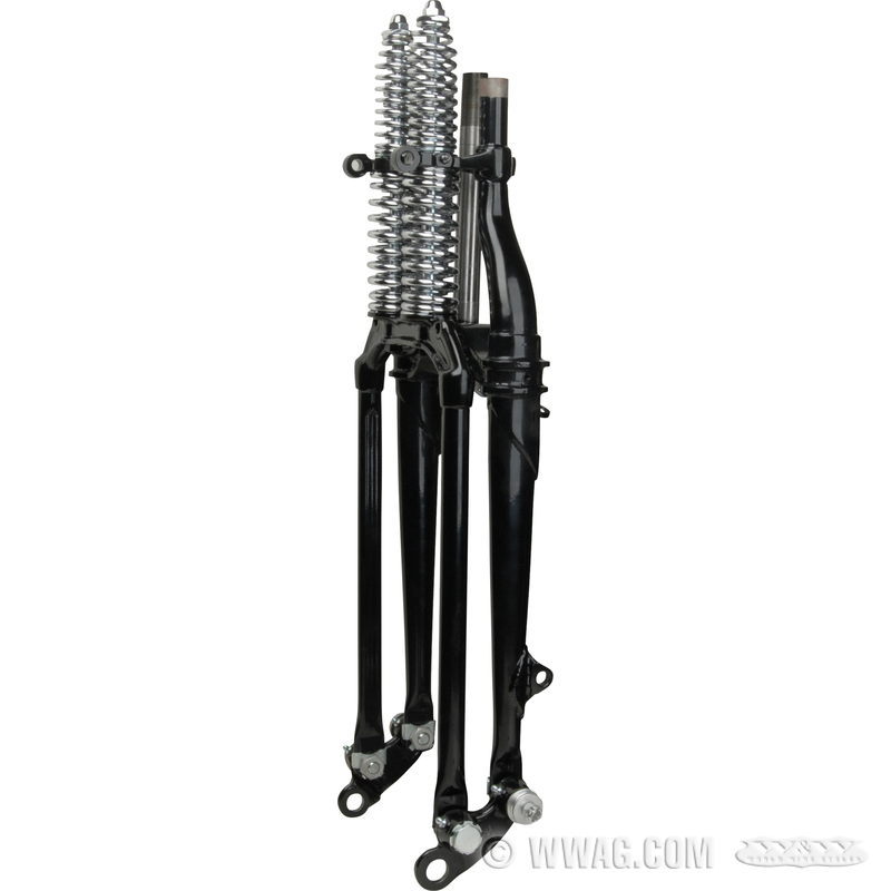

Hola y birras. He instalado una horquilla Springer a mi Sportster y por problemas técnicos (homologación) tengo que colocar la pinza original. Mi pregunta es si existe un soporte en el mercado que permita colocar la pinza directamente y no tener que hacerlo de forma artesanal.
La horquilla es una clásica de W&W y la pinza y disco pertenecen a una Sportster 1200C del 2006.

No, se trata de un disco más pequeño que no tiene TÜV y el laboratorio tendría que hacer un ensayo y la mayoría de las veces es "destructivo" con que evidentemente no me sale a cuenta.
La horquilla no da problemas porque al tener el TÜV el laboratorio te hace el certificado para la ITV.
Si que he buscado en ebay.com, pero no acabo de encontrarlo, quizás no se como buscarlo pero intentado lo he intentado.
