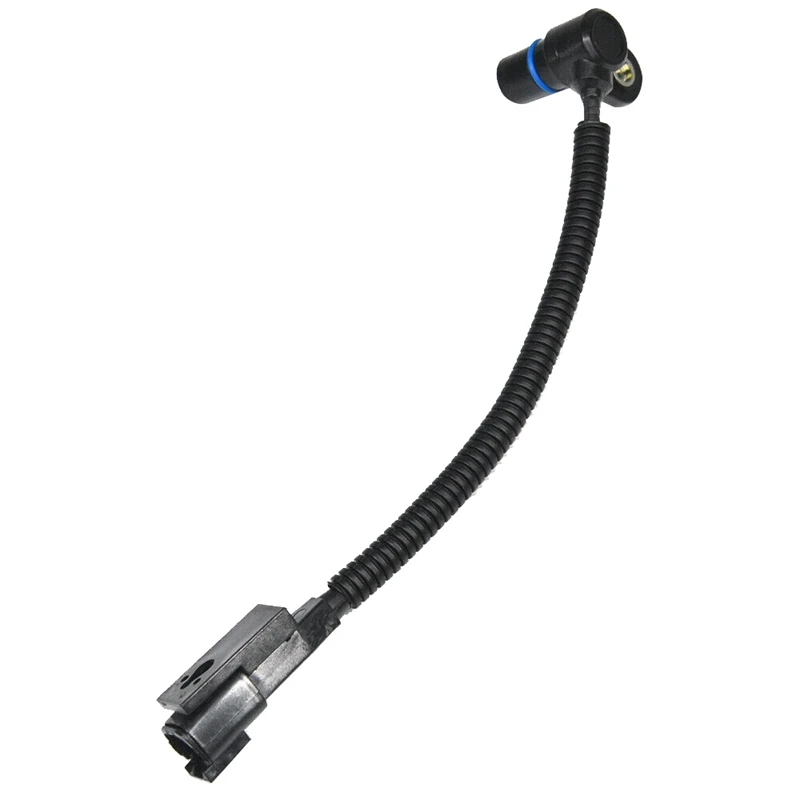

Parece el inici de fallo de sensor de cigueñal. Desmonta y mira si tiene mucha porquería.
Cuando se enfría va otra vez bien.
Va bien tener ese repuesto en casa o llevarlo en la moto.
32707-01C
Lo tienes en todas las tiendas de cabecera.
Entre 50 y 70€
Pero si solo quieres probar a ver si mejora en Alijoexprless:
Catolse € | Sensol de posisión de sigüeñal 32707-01C pala Sporltstel XL Touling FLH/T Softail FXST/FLST Dyna FXD
