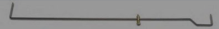

El alineado de la rueda se mira con una galga (también estas se llaman así), la venden en California Motorcicles, yo me la he fabricado casera con una varilla y un tornillo, aunque puedes hacer una provisional con un alambre grueso y una pinza de la ropa.
Se apoya la punta en el centro de la tuerca del eje del vasculante que tiene un hueco para eso, y se pone algo a altura del centro del tornillo del eje de la rueda, luego vas al otro lado y miras si está a la misma distancia.
Vale que puedes tensar dando las mismas vueltas a la tuerca de tensar de los dos lados, pero es mucho mejor comprobar el alineado de paso que no cuesta tanto y así si ya estaba torcida de antes lo corriges.
La galga es esta:

Muchas gracias, muy interesante el procedimiento. En mi otra moto, que tiene cadena, siempre me había preguntado si había dejado la rueda bien alineada tras un tensado de cadena. Con este sistema lo tienes claro.
Oye Trastito, estudiando la 'galga' esa que tienes [y que venden los de California(no la busqueis por galga si no por alineación)] , comprendo la función del extremo izquierdo y del tornillo deslizante. Pero se me escapa el trazado de la parte derecha. Parece para la polea, pero si mueves la rueda palante patrás, la distancia entre eje baculante y polea cambiará.....nu sé...mesescapa a la mente difusa que me queda.
Es para medir con una punta y tornillo o con la otra y tornillo, que las motos no son todas iguales y hay cosas por en medio como el cubre correa y esas cosas, así tienes una punta que sobresale de la linea y otra que está a la misma altura de la linea, en unas motos te sirve una punta y en otras la otra punta.
Ah, vale. En el eje del basculante pones un extremo o el otro, según te sea más cómodo.
