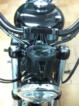

Lo monto, (ya os aviso que no hay vuelta atrás yaque hay que cortar los cables que van a los leds originales y soldarlos a losnuevos circulares que te venden los de Roland Sands) y no se ven para nada lasluces. Yo uso la moto todos los días y por ciudad y al menos la luz de marchaneutra la necesito y los intermitentes también. Joder que he pagado 300 € y enla página web dicen que es un Kit especial para todas las sportster.
Les mando un mail en ingles, incluso amenazándoles que iba a escribir postnegativos aquí y en HD forum sobre su producto y nada, no responden (muyamericano). Acompaño el mail, también les envié una foto que os adjunto.

I attach a photo of what I see on the bike.

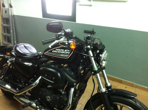

Al final he tenido que arreglarlo yo conectandofibra óptica a los indicadores del (puto) kit de Roland Sands a unos taladrosde 2 mm que he realizado en el cubretorretas, no queda muy fino pero al menostengo mis luces y es lo único que se me ha ocurrido.
Os dejo la foto de como no se ven las luces y del invento
