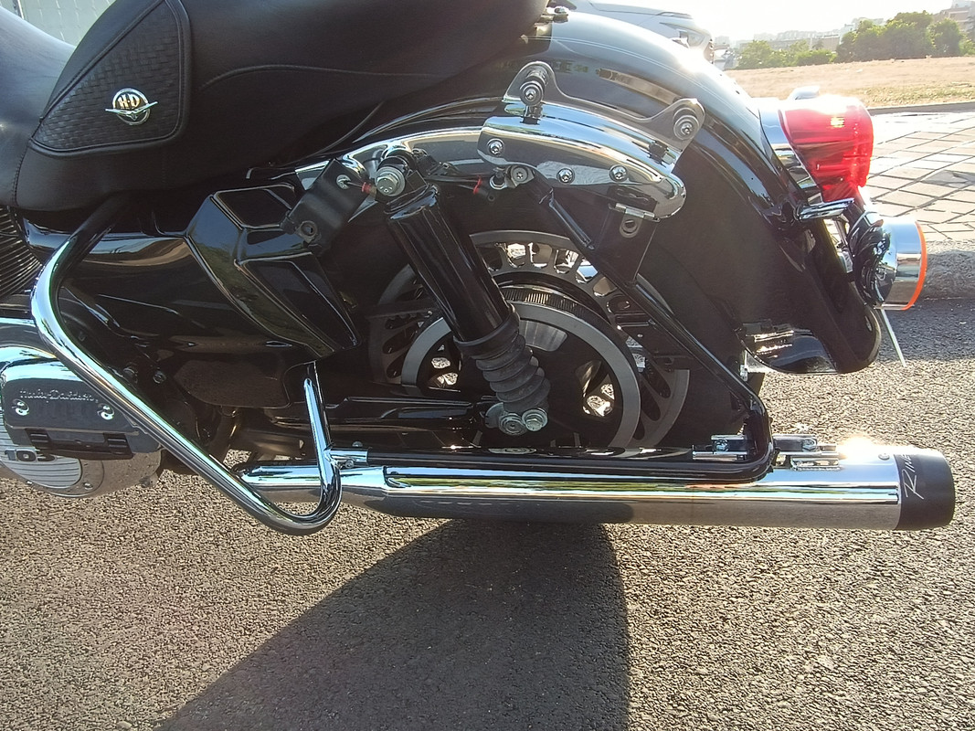

La moto es del año 2012, modelo classic con llantas de radios y cuenta con una característica peculiar o así la anuncia la moco: Neumáticos sin cámara ... Mande?

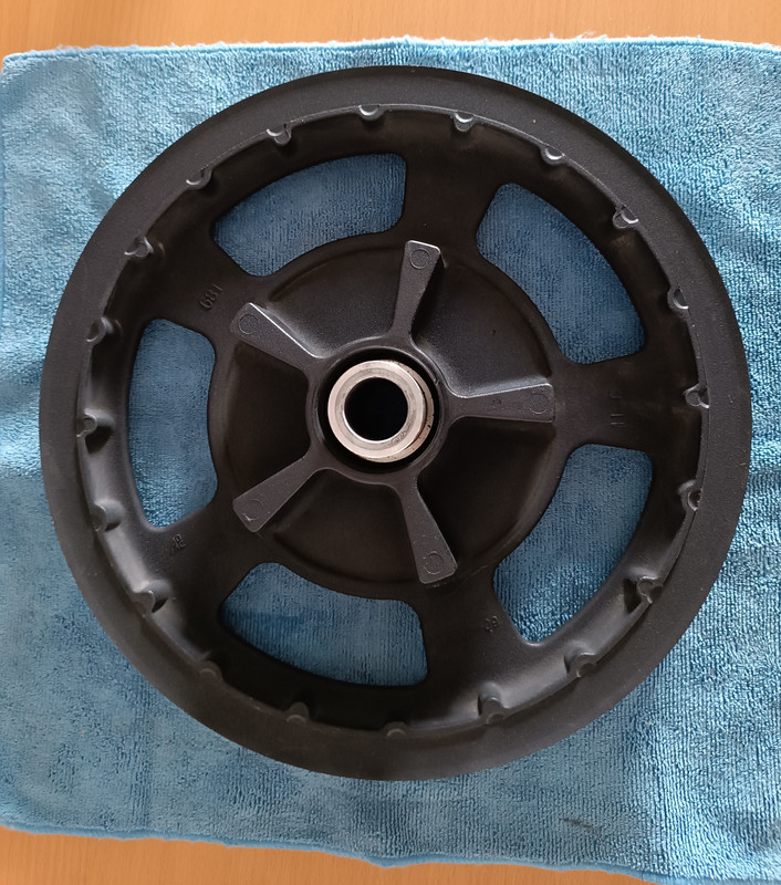

Buscado el recambio se denomina "Kit de Juntas de Llanta 16 x 5" con referencia 44755-11 (Rim Seal Kit) al precio de 57,93 eur, que si bien tenía un 40% de descuento cuando lo busqué (34,76 eur, supongo porque se venderán pocas unidades), no me inspira confianza encontrar stock cuando tengas que cambiar los gomáticos. En la llanta delantera ocurre lo mismo pero en medidas 16 x 3.
Os dejo una foto de internet de la llanta en la cual podéis ver el invento de la banda de goma.

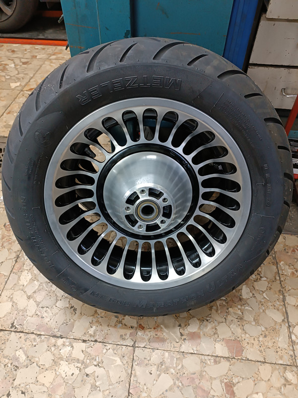

La llanta llegó bien, venía sin cubierta y trae el sistema de rodamientos para ABS. Ya explicaré el tema de los rodamientos cuando abra otro tema para la llanta delantera, ahora no es necesario pues es quitar una y poner otra (aprovechando el disco de freno, claro)

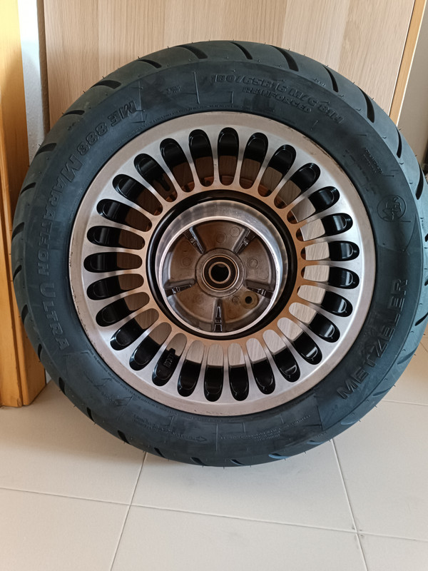

Fui al taller para montar neumático. Por disponibilidad he cogido un juego de Metzeler Marathon Ultra ME888, la trasera en medidas 180/65 B 16.
Llanta trasera 28 radios de aleación, medidas 16" x 5"

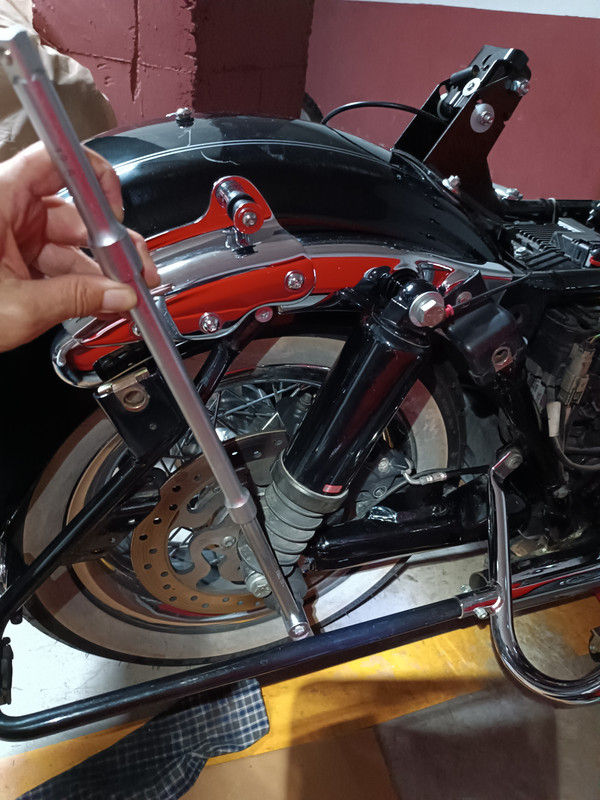

Primero retiramos los silenciosos, salvo que tengas la herramienta HD-47925 "Adaptador de par de torsión para tuercas de eje" que te ahorras quitar el del lado derecho.

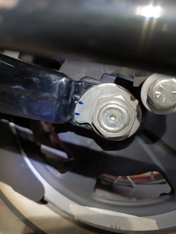

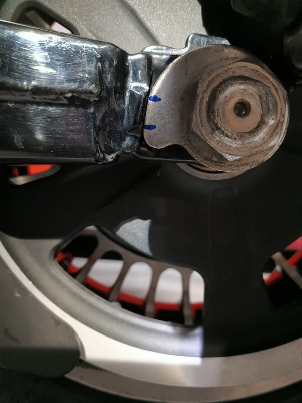

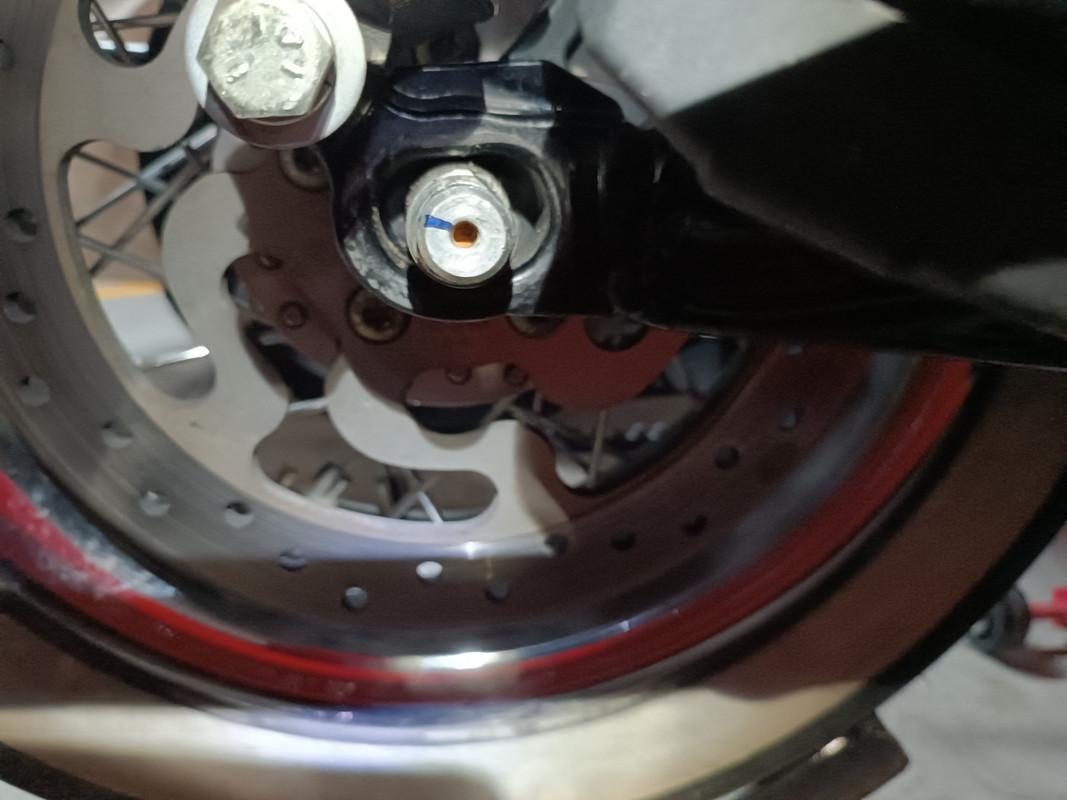

En mi caso he marcado la posición de los tensores, respecto a las patas del basculante y el eje/tuerca. De este modo cuando haga el montaje con el par de apriete establecido, podré ver si venía correcto o no.
Lado izquierdo
Lado derecho

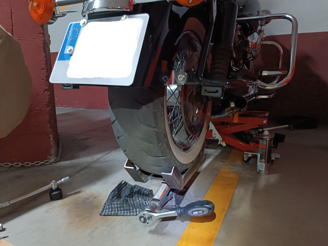

Antes de levantar la moto para quitar la rueda y teniendo en cuenta que debemos pasar el disco de freno a la otra llanta, pues aún tiene tolerancia, he pensado en aflojar ahora los tornillos que sujetan el disco al cubo y de este modo trabajo que ahorro después.
La idea es ir aflojando a los que tengas acceso, mover un poco la moto para delante o detrás y así todos, Peeeeeero, siempre hay un "pero" jajaja, de los 5 hay 2 que presentan batalla ... y eso que calenté con la pistola de decapar.

Buenas. Vamos a por otro capítulo.

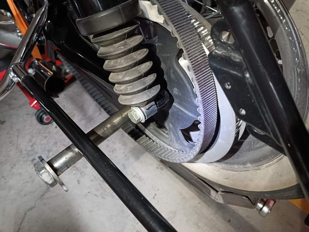

Una vez que hemos podido aflojar la tuerca del eje (lado derecho), retiramos la excéntrica/tensor y vamos a sacar el eje.
Empujamos con cuidado la rueda hacia delante, para conseguir destensar la correa, así poder sacarla de la polea o corona.
Me ayudo de un viejo gato tipo rombo, que preparé para sacar las ruedas de la Heritage. Esta foto me sirve para comentar que la cubierta no tiene dibujo en el centro, pero al estar sucia aparenta mejores condiciones. Cuando la he pasado un trapo, he alucinado. Después dejo una foto.

Sacando el eje. Ver la correa de transmisión, fuera de la polea.
Una vez hemos sacado el eje, ya nos queda suelta la rueda.

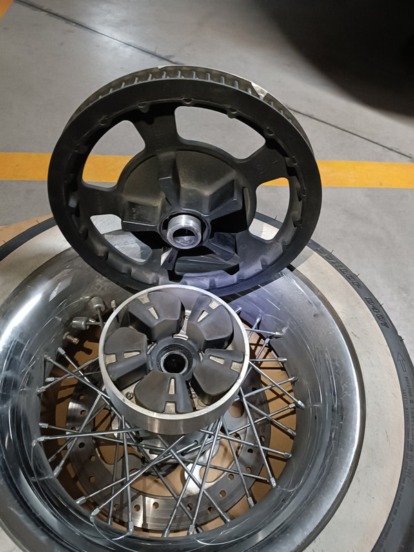

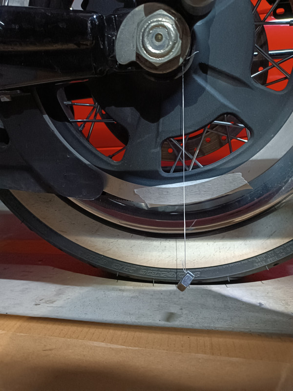

Con la rueda en la mano, ya podemos separar la polea de transmisión de la llanta. Esta moto lleva un sistema de silenblock con forma de pétalos de flor, con el objetivo de suavizar la tracción. Creo que la moco lo llama Transmisión aislada o algo parecido.
Sobra decir que los silenblocks no son eternos y sufren desgaste o deterioro cuando trabajan y también por el paso del tiempo.
Para comprobar el estado de los mismos, tenemos que sujetar con una cuerda desde la tuerca del eje, un plomo que nos marque la vertical.
Con la moto apoyada en el suelo, agarramos la polea como si fuera un volante y la giramos haciendo fuerza hacia (por ej.) la derecha. En ese tope marcamos sobre un cacho de cinta o papel, que habremos pegado en el canto de la polea. Parece un lio, pero en la foto se ve bien.
Después giramos la polea a la izquierda hasta su tope (el que harán las aspas de la corona contra el caucho del silenblock), marcando otra vez en la cinta. El espacio entre marcas no debe ser superior a 12 mm quiero recordar. En caso de exceder esa medida, hay que cambiar el silenblock o asilador.
En la foto está sin marcar la cinta, porque no había medido, Mejor que alguien suba a la moto y la ponga vertical, así el marcaje será más exacto.
Salieron en mi caso, unos 10 mm y digo "unos" porque al tener separado el plomo de la cinta, hice las marcas como pude.
No obstante la moto lleva 87 mil y pico kilómetros, considero amortizada la pieza y debo decir que el pequeño salto que daba la moto al cortar gas (más si lo hacía de forma brusca), ahora con el aislador nuevo no se nota golpe, todo es más suave. Como es lógico, los 10 mm de juego han desaparecido.

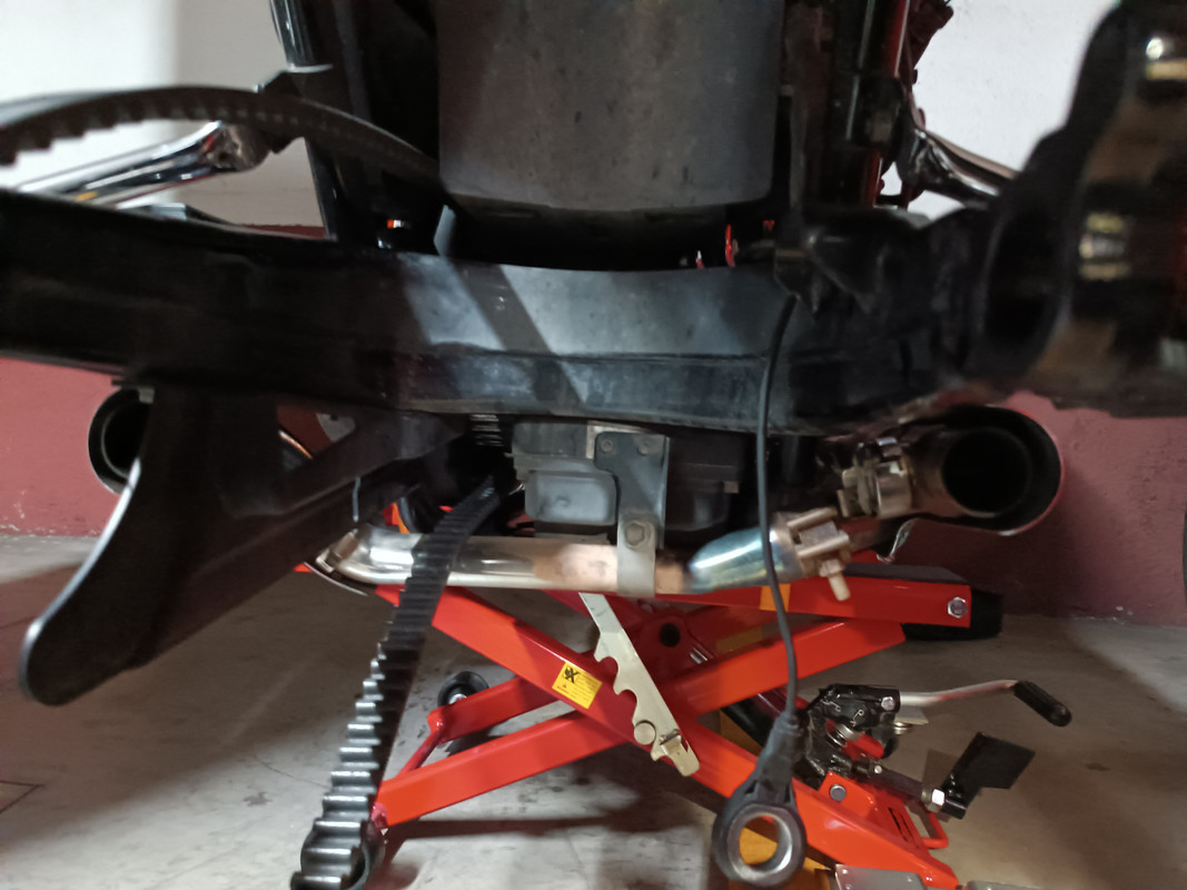

Otra instantánea del basculante sin la rueda. Se ve el sensor ABS colgando. Después lo sujeté con una brida al basculante.

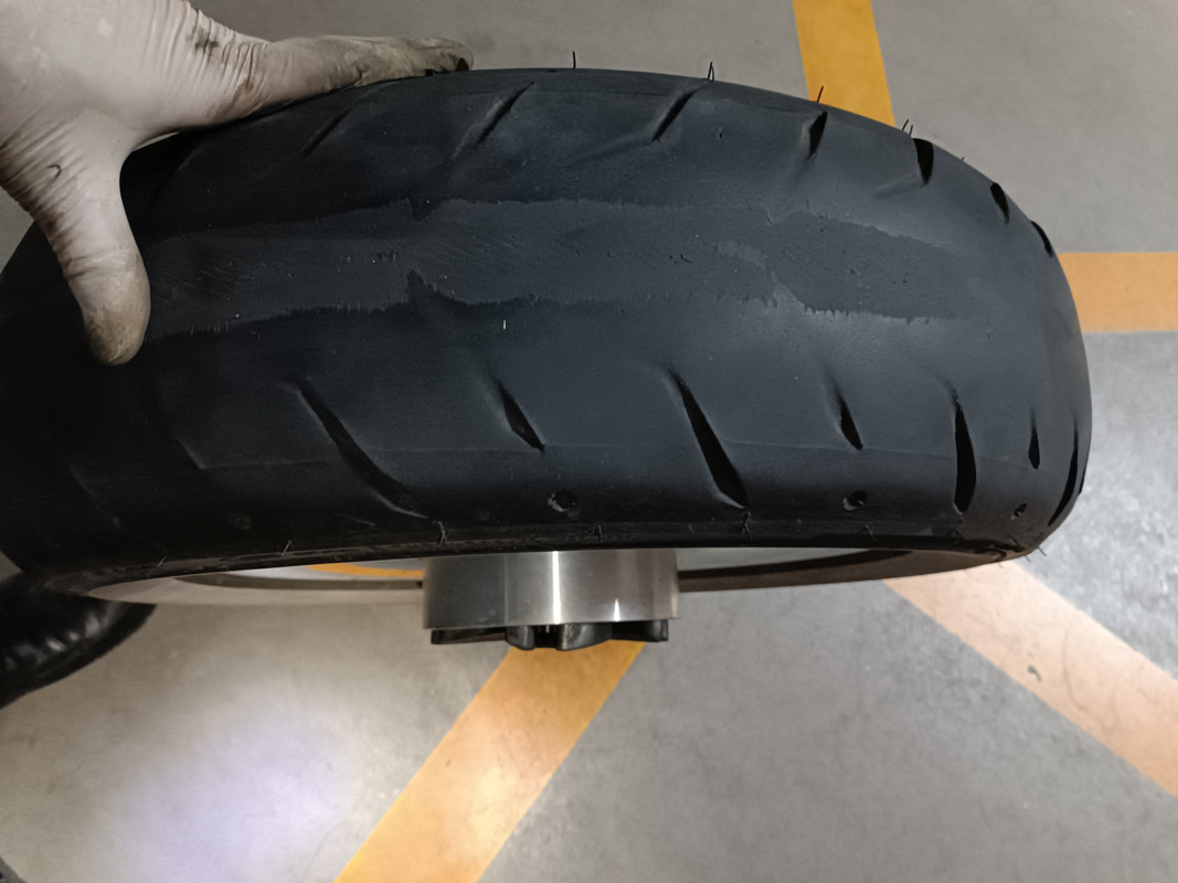

Y ahora el estado de la cubierta, tras pasarle un trapo. "Madremiadelamorhermoso"
Diré en mi descargo, que no sabía que estaba tan desgastada. Podéis flagelarme :(

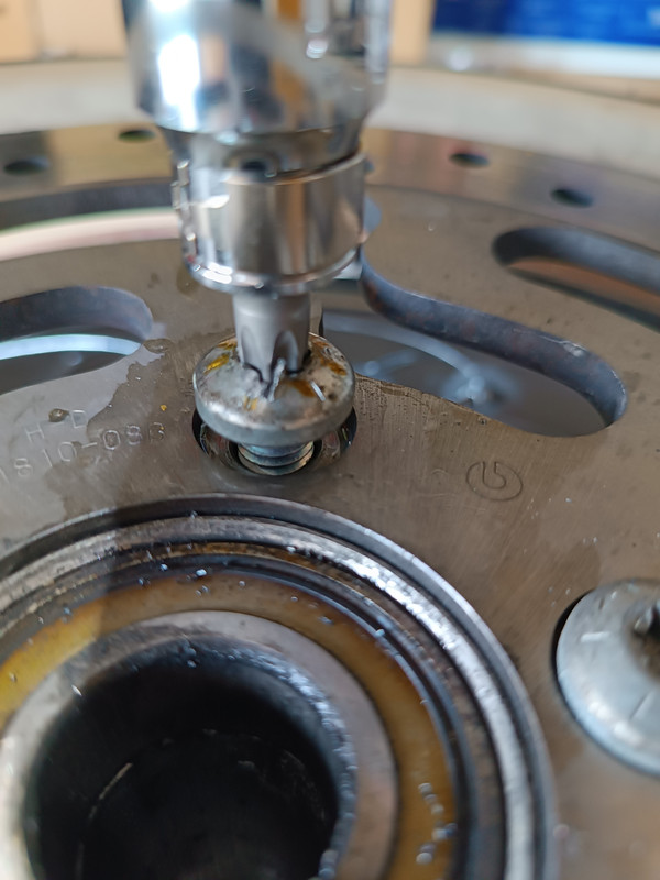

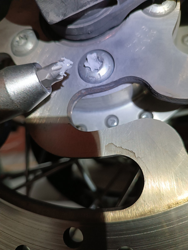

Ahora toca quitar el disco de freno, pero recordar que 2 tornillos no querían aflojar.
Primero hago un taladro en el interior de la cabeza, pero al ser torx, sólo pude hacerlo a 4 mm, porque al meter una broca mayor, se enganchaba con el estriado torx.
Así pues solo pude utilizar un extractor pequeño y claro, no funcionó. Además aunque le comiera la cabeza al tornillo para evitar el estriado, con el trozo de extractor dentro no podía seguir taladrando.
Poseído con el tornillo, agarré un cortafríos y el martillo y pim pam a las 9 y a las 3, pim pam a las 9 y a las 3 y vaya si soltó (también le di un poco de llama).
Total, que pude meter la llave otra vez y con buena palanca salió.
Al otro directamente le presenté el cortafríos y se rindió jajaja

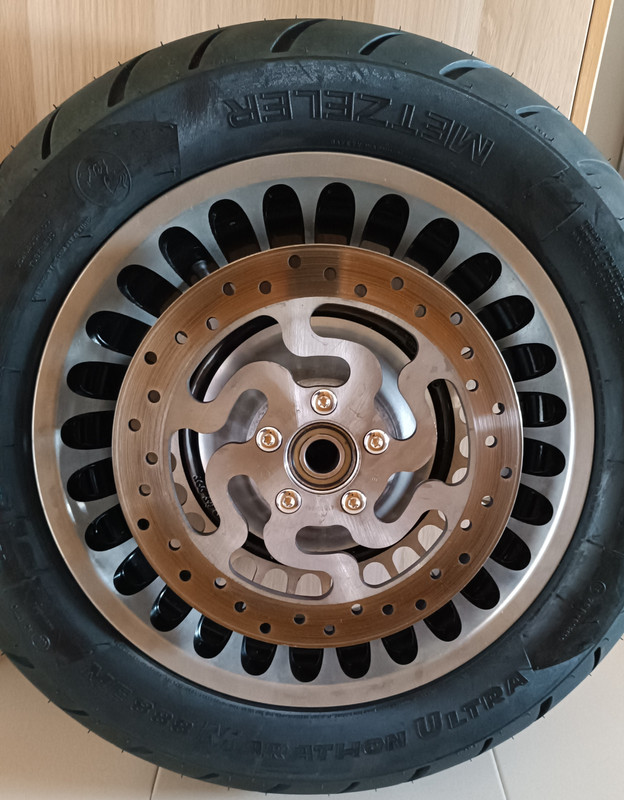

Disco suelto

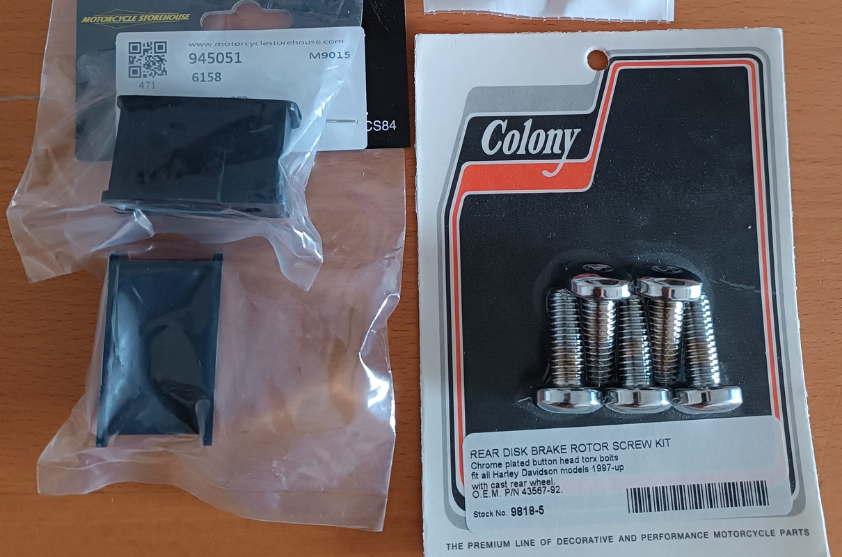

Compré un juego de tornillos para el disco, luego dejo la referencia.
Preparado para instalar el disco de freno en la llanta de aleación.
No hagáis caso a la pegatina de la llave, será de anteriores aprietes y no quiero confundir a nadie.
El par para los tornillos del disco es de 41 - 61 Nm.

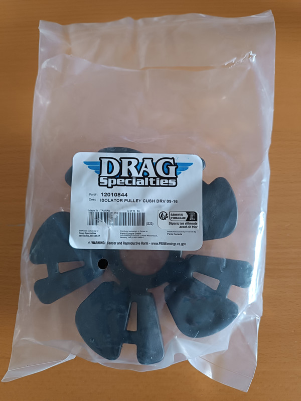

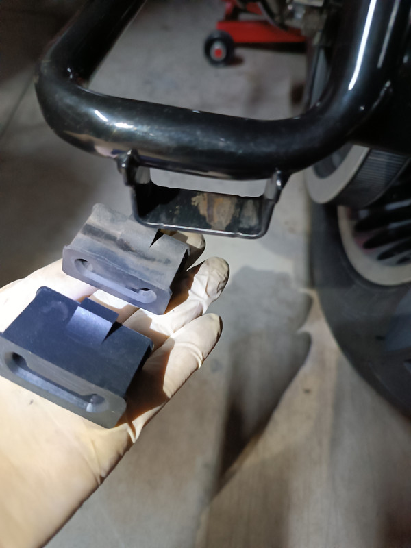

Además de los tornillos del disco trasero, voy a cambiar los anclajes de goma que sujetan la parte trasera de los silenciosos.
Foto del recambio.

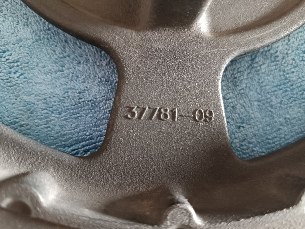

Ahora unas fotos en detalle de la polea con su referencia, por si alguien lo necesita.
Una fotos de la llanta preparada.
Lado disco.
Lado transmisión.

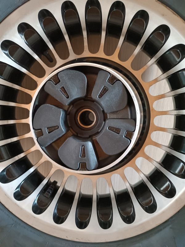

En detalle el alojamiento dónde pondremos la polea con el aislador.
Posición de montaje del aislador.

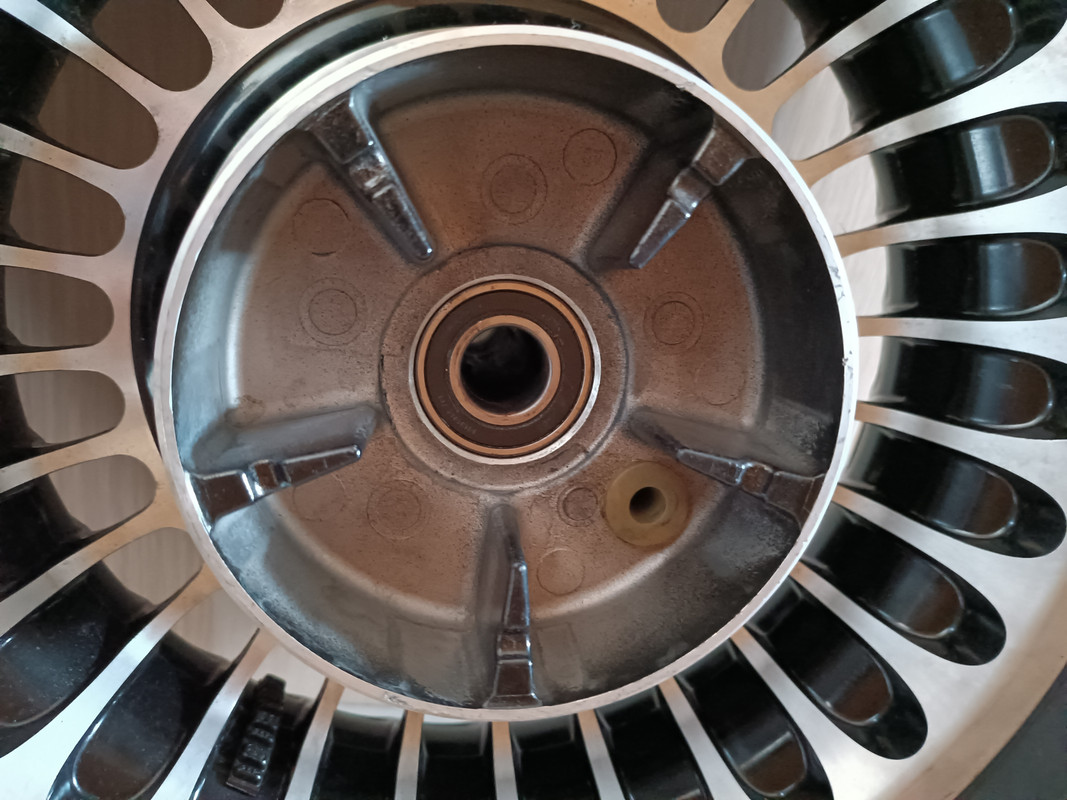

Curiosidad:
Observando el cubo o buje de la llanta, vemos un rodamiento a cada lado, pero recordad que en la foto de la polea (lado exterior), también lleva otro. Por lo tanto el eje va guiado o apoyado en tres rodamientos.

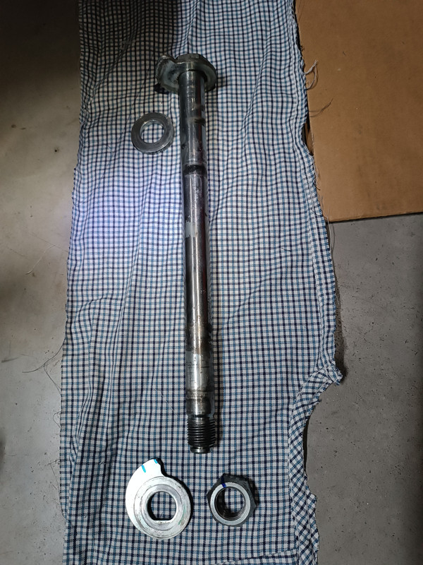

Una foto del eje, la excéntrica/tensor que quizá también haga función de arandela y la tuerca correspondiente.

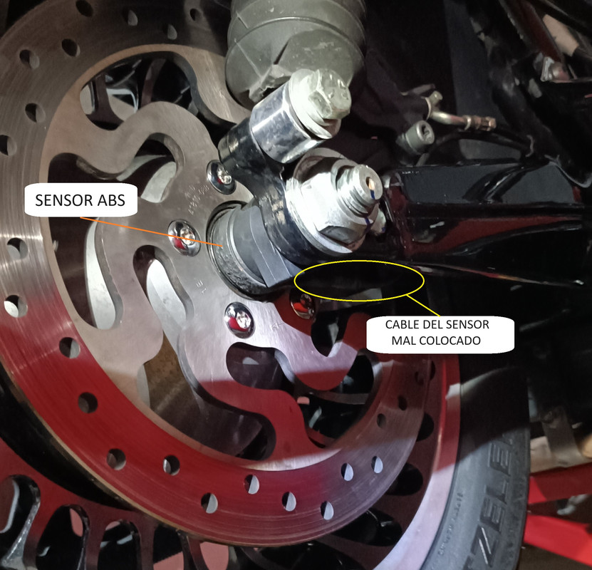

Meto el eje por su lado izquierdo (sentido de marcha), con su casquillo separador entre la pata del basculante y la polea, has aquí todo bien.

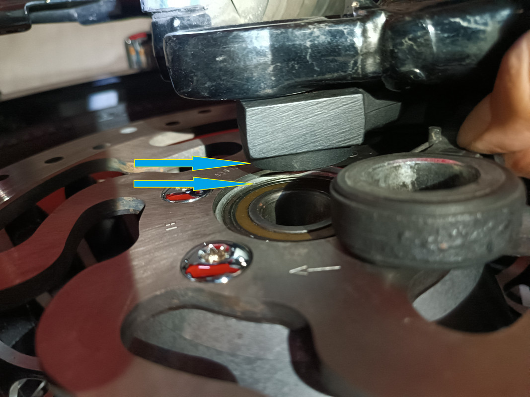

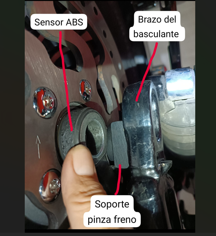

Me pongo a alinear los componentes del lado derecho, para sacar el eje por ese lado, resulta que entre el rodamiento de la llanta y la pata del basculante van dos piezas a saber, el sensor de velocidad y el soporte de la pinza de freno.
Pues resulta que no me caben las dos, lo suyo es poner primero el sensor de velocidad que apoya en el rodamiento y lleva un leve cajeado, para después colocar el soporte de la pinza de freno, pero "verdes las han segao".
Vista desde abajo.
Entre las dos flechas debería entrar el sensor, que ya se ve es más grueso. Aquí puse primero el soporte y no entraba el sensor.
En la siguiente foto puse primero el sensor y ya no entraba el soporte de la pinza.

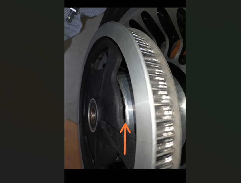

Tras darle a la mollera un rato, pensé que me había costado meter la polea y efectivamente, no había entrado hasta el fondOA y ahí estaba el problema, el poco que faltaba por entrar la polea en el lado izquierdo, era la medida que faltaba en el lado derecho Ainsssssssss
Aquí podéis ver el hueco que quedaba.
Con cariño y maza de nylon tac, tac, tac, y fue entrando. Hay que dar en la parte opuesta a las aspas, claro.

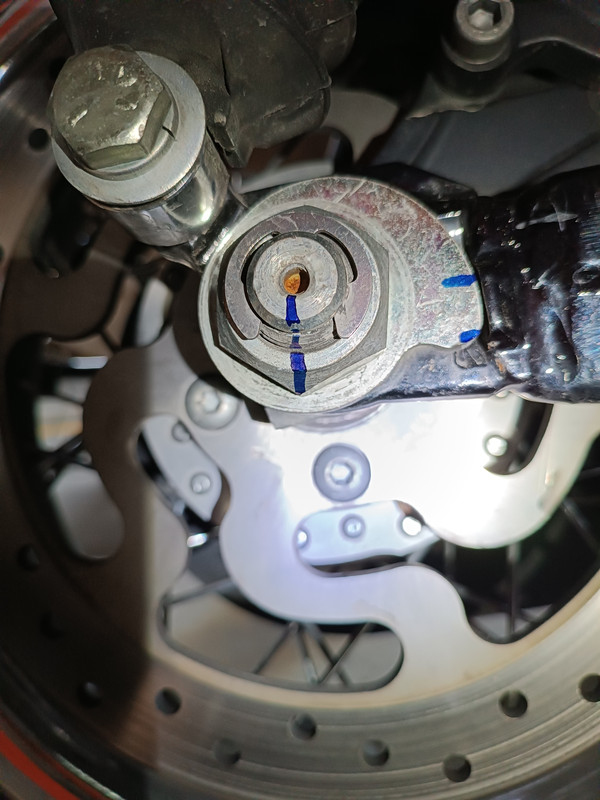

Descubierto y solucionado el problema del eje trasero, coloco todo en su sitio y aprieto la tuerca a un par de aproximación (quiero recordar entre 20 y 27 Nm), para tensar la correa de la transmisión.

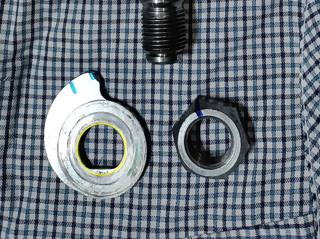

Como os decía anteriormente, el lado izquierdo del eje lleva la excéntrica o leva soldada y al girar la tuerca, pues movemos la leva para tensar, por cierto es cómodo.
En el lado derecho, la leva va suelta como si fuera una arandela, pero su diámetro interior no es redondo, lleva un plano que coincide con otro que lleva la rosca del eje, con lo cual al mover el eje, giran ambas levas tensoras a la vez. Veo esta operación más sencilla que en la Heritage.
Foto de la leva o excéntrica del lado derecho. He marcado con un círculo amarillo el diámetro interior y se aprecia en su parte inferior el plano.
Pero resulta que este diámetro interior de la leva, está abocardado o algo desgastado y al girar el eje, como tiene juego no gira solidaria con él y como la aguja de un reloj que retrasa, se queda en una posición anterior y hace un recorrido de tensión más corto. Voy con unas fotos de ayuda.
Leva tensor lado izquierdo.
Tuve la precaución antes de desmontar de marcar la posición de los elementos que dan tensión a la correa y he llevado la tuerca/leva hasta la misma posición, girando en sentido horario.
El problema (pequeño), viene al ir a comprobar el lado derecho, que como describía antes se supone que debía girar solidario y me encuentro con esto.
Leva tensor lado derecho.
Las marcas de la leva, deberían haber llegado hasta las flechas, pero como hay juego pues se queda retrasada.
Ojo con esto, porque nos quedaría el eje torcido (el lado derecho más adelantado que el izquierdo).
Me di cuenta que la pata o apéndice de la leva, venía doblada (abollada), entonces comprendí que en el montaje anterior tuvieron que darle con algún "útil" para que subiera a su lugar. Así pues, cogí un botador de generoso tamaño y un martillo, para a toquecitos ir llevando la leva a su posición correcta.

Otro fleco que me he dado cuenta después de montar los escapes, es que el sensor de velocidad (ABS), lleva posición al tener una especie de tetón en su extremo por dónde sale el cable. Este tetón debe ir hacia arriba en un hueco que lleva el soporte de la pinza del freno. Resulta que al apretar el eje, el sensor se ha girado y ahora el cable sale por abajo, os dejo una foto para que lo veáis.
Es decir, que para apretar el eje trasero mejor dos personas, para evitar que el cable se gire. Disculpad el tocho, pero quiero advertir a quién se ponga con ello, de mis aciertos y lo más importante, de mis errores.

Goma soporte silencioso.

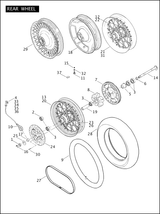

Os dejo un gráfico con las diferentes piezas.

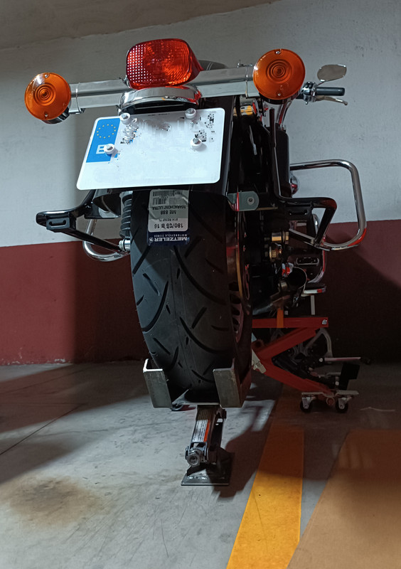

Y el resultado, antes de poner las alforjas.
La moto con la cubierta nueva, qué decir? Pues va sobre raíles, un gusto rodar ahora.
