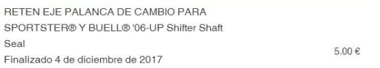

Revisando el pedido lo hice en 2017, compré el retén en California Motorcycle y me costó 5 euros...
Veo que el link ahora te lleva al pack que van 5 retenes de todas maneras
