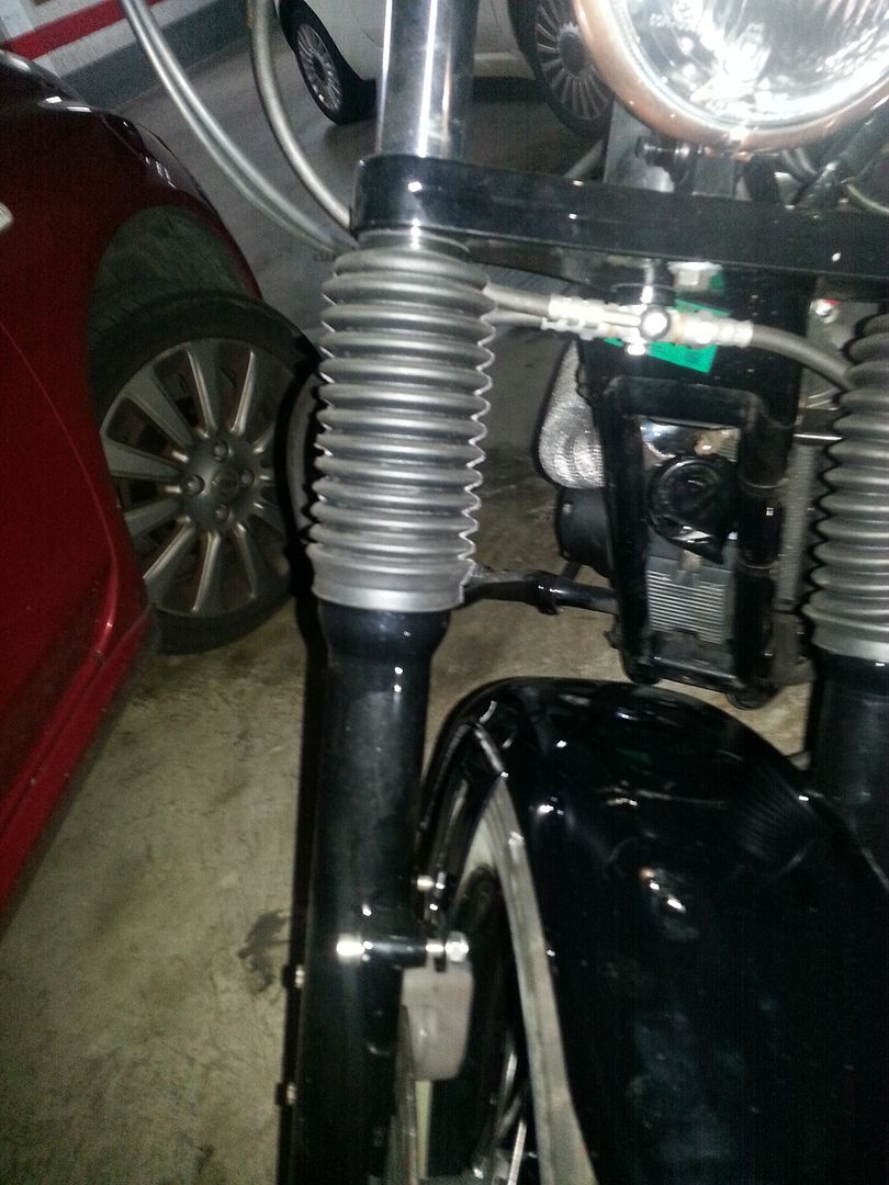

Como adelanta el título os dejo la referencia de unos fuelles de automóvil que podreis adaptar sin problema en vuestras Sportster's. Seguramente valgan para otros modelos de HD. Solo habrá que comprobar el diámetro de la botella para ver si coincide con el de la Sportster.
Es el fuelle de la cremallera de la dirección del Opel Ascona/Kadett. Os dejo la foto con la referencia:
A mi me costó unos cuantos días, a ratos, entretenerme buscando a ver cual se ajustaba hasta que finalmente di con éstos. Curiosamente de dos coches que marcaron mi infancia y que he tenido la suerte de poseer... jeje... (GSI power).
Emociones a un lado y volviendo a lo nuestro, os dejo otra fotito donde se aprecia su forma y resultado:
Así que el que no quiera pasar por caja HD ahí tiene la solución pirata.....
