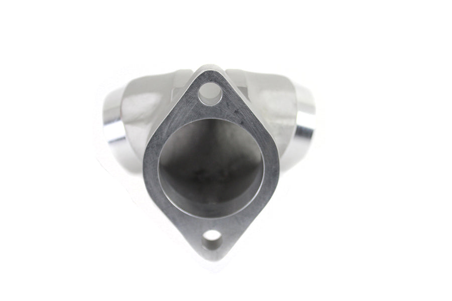

¿Ninguno habéis montado o visto montado uno de estos?
S&S SuperE:
Lo que no sé es si esta pieza le sirve:
Es que tiene toda la pinta de valer, pero como pone "2007 UP", pos no sé yo; y mira que es raro un carburador "2007 UP".
O será este otro que tiene la toma para el tubillo aspirador.
