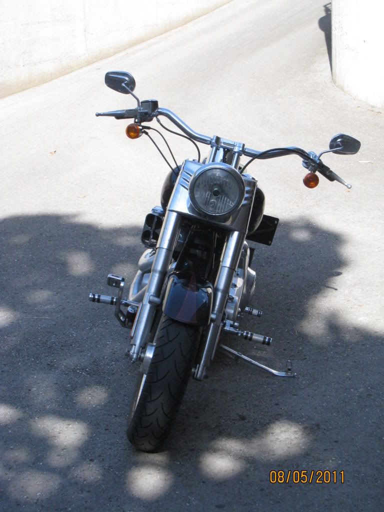

Bueno, finalmente me he decidido por las torretas de 3.5" y este es el resultado.
Se ven un poco altas, pero no me desagradan, a parte de que ahora voy más cómodo y más recto, ya no voy apoyado sobre el manillar.
