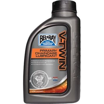

Ya encontré el problema,soy un novato y me alarmo rápidamente...era como una trozo de aislante con pegamento que tenia en el codo por el lado interior que cogia temperatura y solucionado,no hay humo,la tapa de balancines esta un poco sudada,se ve el aceite seco,y el filtro de aire lo desmonte y pone 2007,supongo que es hora de cambiarlo,por cierto que aceites me recomendais que no sean HD,para motro,primario y transmisión?otra duda es la presión de las ruedas y por ultimo que filtro de aire...si sabeis de alguna pagina que tenga estas kosas os lo agredeceria,muchas gracias y birras por doquier!!!

me sale lo mismo el original que el bel ray,aunque el original no pone los mismo numeros que en el manual,imagino porque el manual es de 2006 y a evolucionado,o no tiene nada que ver??
Los aceites que se te ha recomendado son mejores que los que vende el concesionario.
El motor lleva una cantidad aproximada de 2.7litros, la primaria 1qt =950ml y la transmisión 1qt=950ml. Tanto el bote de aceite bel Ray Primaria y transmisión va preparado en esa medida exacta, sería abrir y echar todo.
Para el motor te recomiendo que compres la garrafa standard de 4L y una supletoria de 1L. Para hacerle un enjuague bueno y eliminar rastros del antiguo aceite.
