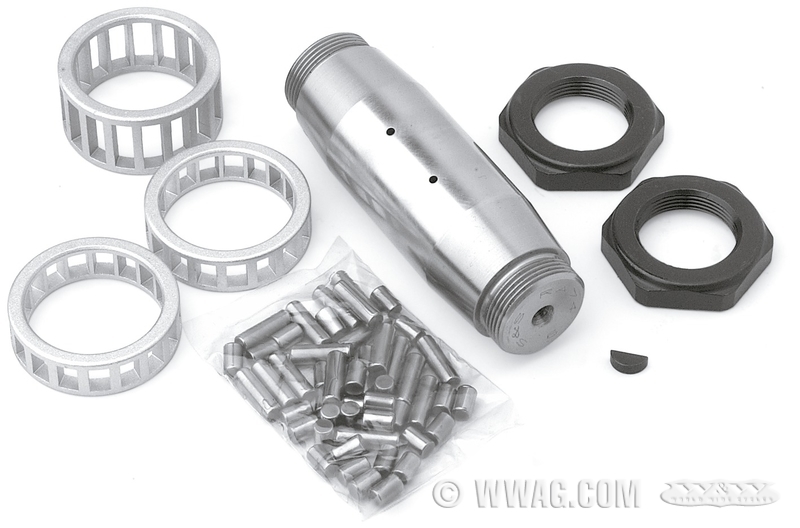

En caso de que sea del cigüeñal, lo más seguro es que se hayan ido los casquillos de biela, las agujas y el bulón. El resto del cigüeñal como tal, no creo que esté dañado.
Unas fotos.
El bulón se raya o se gasta, las piezas cogen holgura y cada vez que bajan las bielas, golpean de mala manera y suena un ruido característico y bastante fuerte. Suele ir a más y el motor termina gripando.
La reparación lleva muchas horas de curro en el montaje y desmontaje. Hay que abrir el motor por la mitad. Y hay que equilibrar el Cigüeñal. Lo cual precisa de una máquina especial.....

No te fíes de ningún mecánico, yo revisaría bien cigüeñal por si acaso. En caso que sea verdad y el cigüeñal tenga juego en el bulon de las dos bielas puedes reparar el tuyo con un juego de bielas con su bulon y todo, s&s creo que hace unas buenas. Todo es reparable y si te lo haces tú te puede salir tirado.
