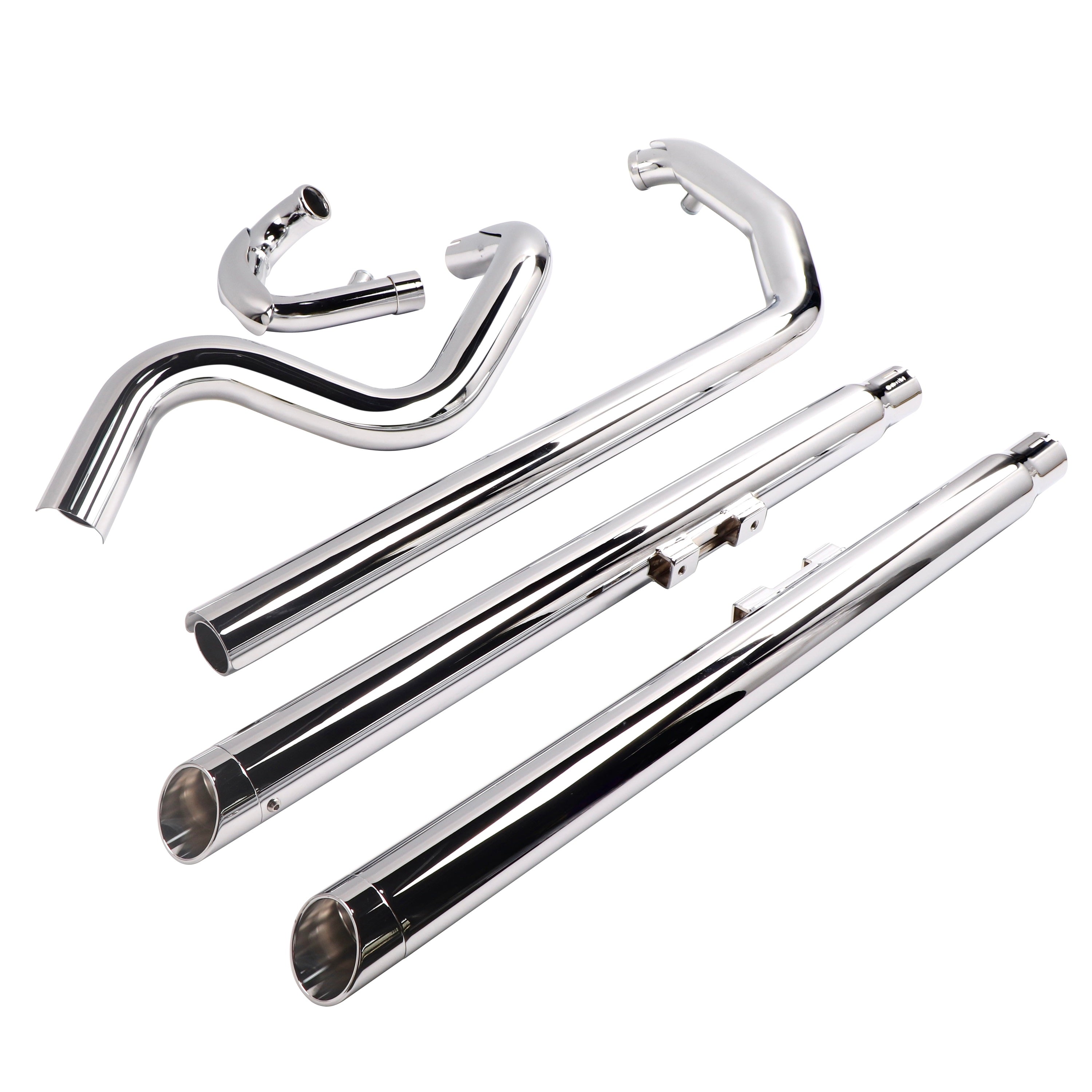

Hola. Tengo una heritage del 2005. Me gustaria organizarme un proyecto, ideas, precio, orden...
-Cambiar manillar una copia del Carlini o un burly brand, los 2 en 14 pulgadas.
-Escape dual

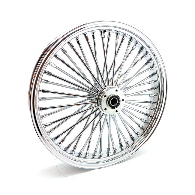

-Llanta normal en 21 o cambiar las 2 por las de radios gordos, con la delantera de 21 me valdria. Dudo si pintarlas de negro.

-Escape dual, Vance and Hines hace los true duals, si no siempre puedes ir a uno homologado
-Llanta normal en 21 o cambiar las 2 por las de radios gordos, con la delantera de 21 me valdria. Dudo si pintarlas de negro. Eso ya va en gustos. Normalmente se hace 21 y 17 y al cambiar a 17 atrás se cambia la relación de dientes de piñón y polea, si te da pereza o te mola más de 16 lo puedes dejar, pero se te "desequilibra" la moto

Escapes he visto unos shark road con la terminacion q me gusta.
Con lo de las llantas con los piñones me has descolocado pensaba q con cambiar la delantera me valdria. Gracias

Al cambiar el diámetro de la rueda a una más grande, por cada vuelta del piñón trasero la moto se mueve más distancia. Eso hace que tengas más velocidad final y menos aceleración. Hay gente que lo compensa cambiando la polea o el piñón y gente que lo deja igual.
No es una diferencia abismal, pero se nota
Los shark road tienen buena pinta. Yo buscaría unos que tengan las colas desmontables, para poder cambiarlas para la ITV sin tener que desmontar todo
