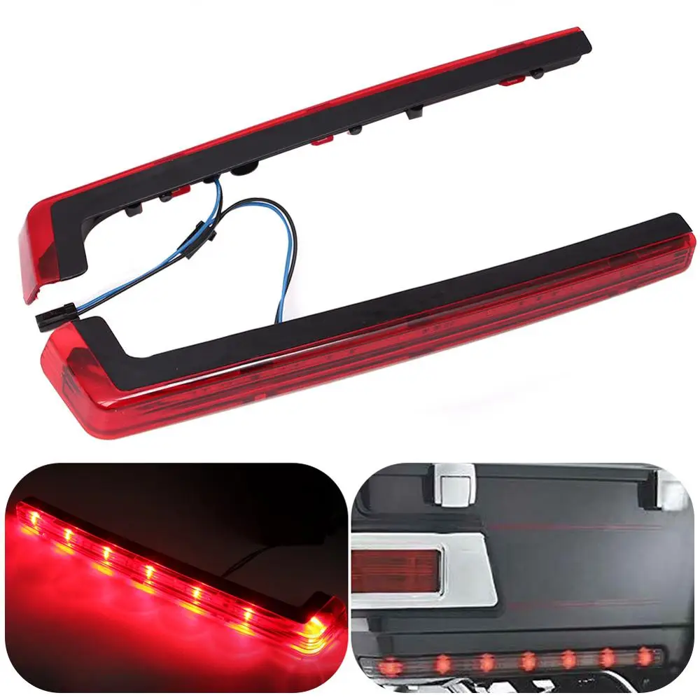

Efectivamente, puedes quitar los embellecedores laterales cromados y ponerlas ahí. Y también hay una barra completa, con freno, posición e intermitentes.
En AliExpress hay muchas opciones (calidad lo que es calidad... pues china, pero he visto alguna montada y no queda mal, y no son caras)
Estas piezas en HD valen unas 10-12 veces más.
Te pongo unos enlaces de ambas opciones.
€ 38,82 27% dto. | Bjmoto Motocross Tour Pak LED alerón de luces para Harley gira 1997-2013 RoadKing FLHX FLHR FLTRX FLHRC FLHTCSE FLHTC
€ 41,02 9% dto. | Motocicleta pequeña 2 3/4 "LED luz trasera roja corriendo y luz trasera de freno para Harley Touring Tour paquete clásico Ultra King 1997-Up
€ 45,79 47% dto. | Luz LED de Panel de marcador lateral para Harley Touring FLT FLHT FLHTCU 2006-2018 rojo
Para instalar pues depende del modelo. Las laterales simplemente a 12v bajo llave (debajo del asiento tendrás, o puedes cogerlo de la de posición de atrás). Si quieres poner intermitencias y freno en la barra, hay que conseguir el esquema eléctrico y montarlo bien, no te recomiendo hacer chapuzas desde las luces de la moto.
Y cuenta que en ITV caput, hay que quitarlas para pasarla.

Si me permites la sugerencia estética, dado que tienes el baúl con pintura de dos tonos, las líneas de remate y el "Harley Davidson" de atrás, me inclinaría por las laterales para no taparlo. Visten mucho al tourpak, son más sencillas de instalar, y para la ITV con desconectarlas lo tienes hecho. Y si te cansas o se te estropean simplemente las quitas y pones los embellecedores otra vez.
Si instalas la barra trasera ya no la podrías quitar, es posible que haya que perforar para fijar y cablear y quedaría visto (tal vez pueda cablearse por la entrada de las antenas, ya que hay que recolocarlas en la barra)
Mi opinión es que por detrás está suficientemente vestido con la pintura.

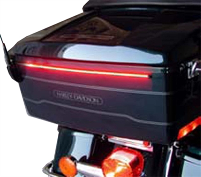

Otra posibilidad:
Me he decidido por las luces laterales. Gracias por enviarme esta opción.

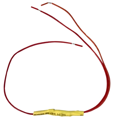

Dale un vistazo a la web de Radiantz. Tienen cosas muy guapas. Yo llevo ésta:
con el accesorio para luz de freno:
Pero tienes más opciones:
