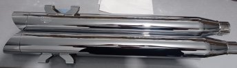

Tengo dos escapes que iban puestos en la moto cuando la compré, pero nunca los he oído como suenan y tampoco se si es necesario mapear el motor si se los cambian, me gustaría que alguien que si que los lleve me mande o ponga un audio, y de paso si es necesario mapear de nuevo el motor o no.

No te hace falta audio. Si llevas los originales, los Cobra suenan bastante mejor y mayor volumen.
En cuanto a remapeo, si llevas filtro de alto flujo sería obligatorio remapear, si no lo llevas sería conveniente remapearla.

Gracias a todos por vuestros consejos, pero si que llevo filtro de alto flujo, por lo que tendré que pasar por la vicaría, es decir tendré que ir a mi taller favorito, con Vicente jefe de Taller Harley Valencia y que me los cambie y me mapeen el motor. Hace nada me he gastado una pasta en la distribución y puesta a punto del motor y ahora no quiero cambiar los escapes y no mapear de nuevo el motor, ya que puede incluso que no valla lo redondo que ahora va, tendré que probar a ver como suenan estos dos escapes que tienen muy buena pinta.

Si algún día remapeas, tira a Almería no a Valencia. Los remapeos HD no son remapeos, son pequeños ajustes, demasiado caro para lo que hacen.
Mejor con Maracas, tu moto te lo va a agradecer y lo vas a notar en el puño, en el sonido y en la temperatura.

Según lo pones no es nada fácil y requiere un buen mecánico, yo diría de los de antes que lo hacían todo con el oído, pero ya Valencia me viene a 24 Km y Almería a más de 300Km no se, dicen que si estás contento no te muevas y según lo pones, me lo tengo que pensar o liarme la manta a la cabeza y probar, pero me temo que yo no me fío ni de mi mismo, no soy malo del todo pero no tengo experiencia y si luego la cago, que?

Euge el remapeo no es nada de abrir motor, es programar un nuevo mapa en la centralita. No es cuestión de mecánicos de toda la vida, es cuestión de tecnología. En HD no pueden reprogramar como Dios manda ya que esta prohibido que lo hagan, mientras que Maracas puede hacer lo que quiera, y lo hace bien, y tiene banco de potencia, algo que ningún conoce HD tiene

yo he mapeado siempre en el concesionario (por comodidad) y nunca he tenido problemas, he probado motos remapeadas por otros, y no he notado la diferencia (no digo que no la haya, igual no soy capaz de apreciarla).
Para mi son productos diferentes.
Unos hacen una programación standard con las piezas de catálogo que se han modificado y Maracas busca maximizar las prestaciones según las modificaciones adoptadas por el propietario y en su momento aconsejar las mejoras posibles y donde incidir según las preferencias del usuario.
Esto sin entrar en detalles de lo que le dejan o no hacer a un concesionario oficial.
No quiere decir que te pongas a cambiar piezas como loco, se puede optimizar el rendimiento de una moto de serie. Es ir viendo donde la han capado electrónicamente y sacar esas barreras.
Sobretodo en los últimos motores que vienen con más tapones que el repartidor de Cruzcampo de la OA.
No hablo de problemas, si no de rendimiento. Te aseguro que hay diferencia.

Marco Ferro, me gusta mucho saber y conocer, creo que Maracas tiene esa fama porque se lo curra y lo sabe hacer bien, pero si sumamos que tengo que cambiar, mapear viajar y en el 26 volver a quitarlos para la ITV , etc etc creo que me quedaré con los que tengo los originales y estos los pongo a la venta, si alguien quiere comprarlos podemos quedar fuera y llegar a trato.
