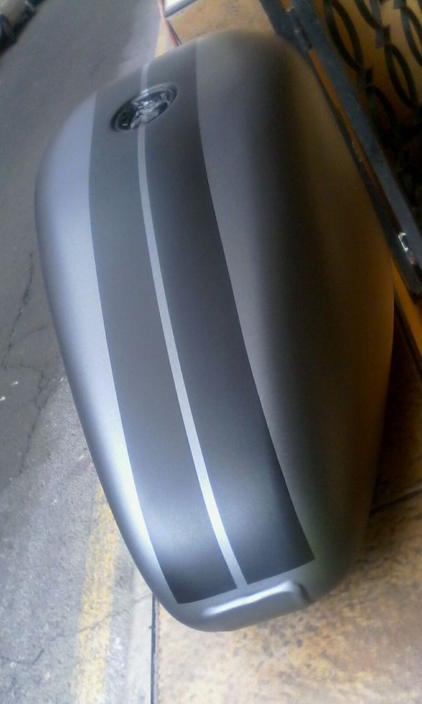

como detalle el depósito mio pintado en mate ha quedado así:

jajaj yo tengo la suerte q el radiador de aceite ya lo llevaba y es una 1200 peeero m has dado un par de ideas con lo del dormitorio y cocina. Desde q sepa como colocar las mesitas de noche y el camping gas posteo algo!
muy chulo el color... es de 17 litros?
Pues creo q es de 12. Lo cambie por el q llevaba la mia cuando la compré y como no he terminado aun no la he usado ni llenado jaja....
