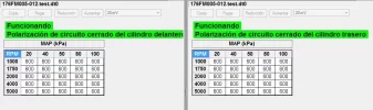

Hola a todos, despues de leer y más leer he modificado la calibración de mi sportster. Principalmente he sacado la información de aquí Sert Installed, Learning to Tune at Home to begin soon - The Sportster and Buell Motorcycle Forum y del manual de sest. Este fin de semana utilizaré el smartune para ajustarlas y que se acoplen a mi sportster en concreto.
La tabla AFR la he modificado para que funcione siempre en lazo abierto.

Parece ser que no. Desde que puse esas capturas a esta fecha he modificado algunas cosas, aunque sigo llevando la moto en lazo abierto pero con la mezcla más rica y la tabla de avance más alta, tambien he ajustado el mapa con el smartune.. Si a alguien le interesa le paso el mapa por si quiere darle un vistazo.

lazo cerrado es cuando la centralita por medio de las sondas de O2 revisa si la mezcla va pobre o rica. En al taabla AFR son lo cuadros que son de color rojo con la relacion estequiométrica, es decir 14.6. Lazo abierto es cuando la centralita no manda sobre la mezcla, es decir la tabla es la que manda. Si bajas los valores 14.6, ya que lo que interesa es que la mezcla lleve más gasofa circulas en lazo abierto.
Desde este post he probado varias configuraciones. Al final me quedo con los ajustes que he realizado con el smartuner, el avance por defecto del mapa del sest para colas y filtro de alto flujo (aunque creo que hay tramos que está bastante avanzado y no es necesario) y por último variar el intervalo de milivoltios de las sondas. Dentro de la configuración avanzada del sesp en la parte de lazo cerrado. Con 600 mv tienes un margen de hasta unos 13.8 de mezcla para cuando la moto necesita ir mas rica.
