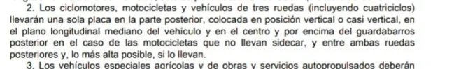

En el manual vigente hay una revisión actualizada respecto al cambio de emplazamiento de la placa de matricula, pagina 23 del manual (apartado 1.3)
Las categorias aplicables son M1, M2, M3, N1, N2, N3, O1, O2, O3, O4.
No aparece la categoria L, que es la de las motos, por tanto la reforma sobre el cambio de emplazamiento de placa no afecta a las motos....sigue igual

Pues en la web de Indian sale con la matrícula en el lugar típico ... Y en el manual como puse ahí sigue diciendo que en el plano mediano....

Ese párrafo que dices sigue estando en el reglamento general de vehículos, así que, aunque lo hayan quitado explícitamente del manual de reformas, sigue estando implícito. No se puede poner matrícula lateral en una moto.
