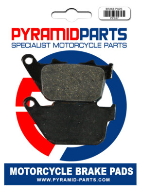

Bueno, pues hoy he desmontado las pastillas. Estaban algo cristalizadas y las he lijado pero aún así ya están pidiendo cambio pues los avisadores ya han desaparecido en ambas.
Alguna marca que mejore significativamente la frenada?

Creo que las ebc eran buenas pero realmente lo que te cambiaria la frenada seria cambiando la bomba de freno y al final no es tanta inversion
