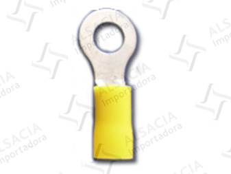

El cable rojo va al positivo de la batería (+). Es la toma de corriente positiva. Normalmente lleva (o debería llevar un terminal eléctrico de este tipo:
Y va fijado con el mismo tornillo en que en la batería se fija el borne positivo. Este borne es el que lleva la caperuza roja y se ve en la foto.

De todos modos, si los diámetros de puño, etc, etc son compatibles, siempre puedes comprar en una tienda de electrónica unos terminales de esos.
Presta atención a que los agujeros sean iguales al diámetro de la tornillería de la batería. Su instalación es tan sencilla como pelar los cables, meterlos en el terminal y apretarlos con unos alicates...
